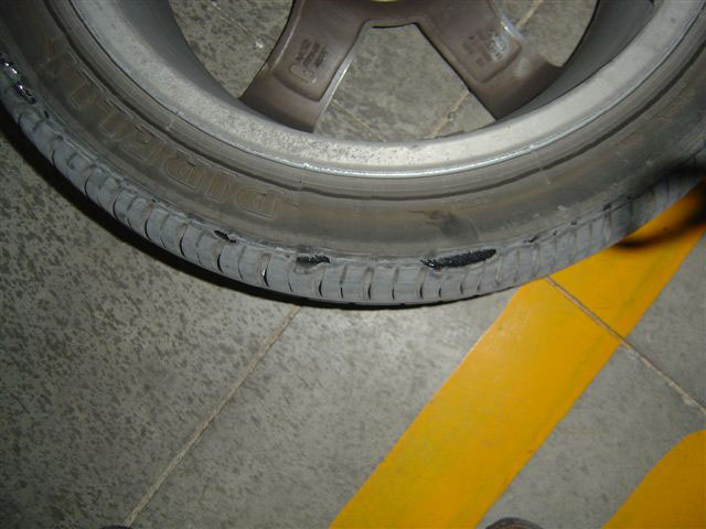

hola a todos ¿ que esta pasando con las cubiertas ? os comento el pasado dia 9 /12 /2005 se me rebento una rueda delantera cuando circulaba aproximadamente a 80 klm, afortunadamente no paso nada' pero cual fue mi sorpresa, la parte de la lona donde esta el dibujo se despego por conpleto, la llevo al SERVICIO OFICIAL ya que el coche esta en garantia (tiene 12000 km y 6 meses) y me comenta que es bastante raro pero que las cubiertas no las cubre saab que es el fabricante y que tienen que hacer una reclamacion. y yo debo de pagar la cubierta nueva hasta que el faricante dictamine cual es la cantidad de dinero que me tienen que abonar. segun sea el problema que tenga la cubierta.......bueno pero aqui no queda la cosa a la semana siguiente rueda delantera derecha pinchada desmonto la rueda y sorpresa por la parte interior el dibujo desgastado y con deformaciones ,de nuevo el coche en el SO me comenta que la direccion esta cerrada y que por eso se ah roto la cubierta tanbien debo de pagar la rueda ya que me dicen lo mismo de antes que las cubiertas no las cubre saab que es el fabricante y que tienen que hacer una reclamacion. y yo debo de pagar la cubierta nueva hasta que el faricante dictamine cual es la cantidad de dinero que me tienen que abonar .....estando en SO llego otro saab con problemas en los neumaticos delanteros con desgaste¿ TIENEN NUESTRO COCHES PROBLEMAS CON LAS CUBIERTAS Y SAAB NO DICE NADA ,TODO ESTO ME PARECE RARO POR OTRO LADO EH SABIDO QUE OPEL ESTA CANBIADO RUEDAS ( LAS 4 ) A ALGUNO MODELOS DE SU VEHICULOS EN GARANTIA Y NO TIENE QUE ABONAR NADA EL CONDUCTOR)

Foto del neumático deteriorado al que hace referencia KUKUMBER en un post del SS:
- Neumático deteriorado.jpg (59.44 KiB) Visto 2313 veces
Última edición por Doctor NO el Lun Dic 26, 2005 4:44 pm, editado 1 vez en total.
Hoy he revisado las otras tres ruedas y me han comentado que el resto están bien, cuando las he llevado igual de mal hinchadas que la que estaba deteriorada. Por si acaso me he cambiado a Michelin Pilot Sport y encima son más baratas¡¡¡¡.

Cuanto más ancho es el neumático y más bajo es el perfil, más sensible es a la presión de inflado, alineado de la dirección y estado de los amortiguadores.
El tema de la presión de inflado es especialmente crítico, recomiendo a todo aquel que lleve un perfil inferior a 50 que ponga sensores de presión. A un compañero mío de trabajo en un Vectra DTi, le rajó una rueda trasera por el interior, pero no una rajita, no, más de media rueda, por andar desinchado. El caso es que para ir y venir al trabajo, por cuestiones del tráfico y de la carretera no pasa de 100 km/h y anduvo dos días con la rueda desinchada, unos 120 km antes de darse cuenta. En una rueda con perfil 40 es difícil darse cuenta que estas pinchado a velocidades bajas o con poca carga, debido a la extrema rigidez de los flancos.
El tema de que se separe la banda de rodadura de la carcasa puede ser debido a exceso de temperatura (por andar desinflado) o un defecto de fabricación.

pues yo llevo 8 pirelli, 4 de nuevo y 4 que le he metido nuevas y todas perfectas. las primeras si que gastaron un poco mas del centro pero las que compre despues gastaron perfecto, rapido pero perfecto.
eso si, sensor de presion de ruedas y siempre perfectas, menos una vea que el sensor decia que tenia una pinchada y no le hice caso y efectivamente lo estaba. Y me hice un viaje de autopista a velocidad de 140 sin notar absolutamente nada y la rueda estaba a 1 bar y poco. asi que es muy facil llevar la rueda baja y no darte cuenta y eso destroza los flancos y veo muy normal que se jodan como las de las fotos. para mi eso es totalmente logico circulando mucho con baja presión.
