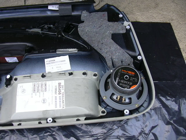

Perdonad una preguntita sobre los altavoces, a mí me cambiaron el de la puerta del conductor xq vibraba si aumentaba un pelín el bass. Bueno pues después de cambiarlo lo que vibraba y sigue vibrando son los mandos del elevalunas y el agarradero de la puerta. En el SO no saben cómo solucionarlo. Yo supongo que con algun altavoz que no tenga graves, o algo así, en fin que yo en estos temas estoy bastante pez, y no sé qué es lo que puedo hacer, consejos please..

Zx11, te vibra porque te lo han montado incorrectamente y/o con juegos. El origen de la vibración de puerta no es único pero que sepas que al final es el propio panel el que vibra. En tu caso los interruptores de elevalunas también vibran pero es la caja donde está la electrónica la culpable. Es una carcasa de color marrón clipada al interior del panel, colocando una espuma adhesiva de doble cara donde hay juego se solventa.
El agarradero de puerta me extraña, en todo caso te lo pueden desclipar de nuevo y asegurar los tornillos torx que lo fijan al panel y al armazón de puerta. Lo puedes desclipar tú pero no es fácil.
Mira las fotos por si sirven de ayuda(carcasa marrón en zona superior izda).

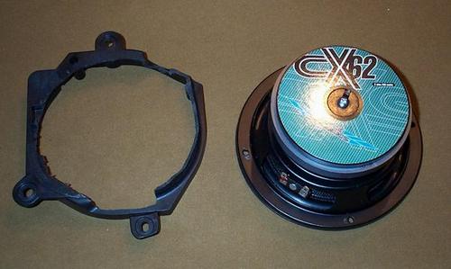

Yo tambien he mandado instalar el equipo de 150 Watt en mi nuevo Saab, con el amplificador debejo del asiento, y en cuanto subo un poco el BASS el altavoz se me dispara, ¿Es un error del altavoz ?
Atras he quitado los que traia y he puesto unos infinity de 6*9". Pero me trae mosquado el tema de las puertas.
Según el WIS estos altavoces son de 2 ohm y por lo que he visto en el esquema estan conectados en paralelo con los frontales, con lo cual el valor en ohm de cada canal queda en 3 ohm (los altavoces frontales son de 4 ohm).
Mi pregunta es que pasaría si pongo otros altavoces de 4 ohm en la puerta en lugar de los de 2 ohm quee vienen con el kit de la casa.?

Los altavoces de puertas son efectivamente de 2 Ohms pero no están conectados con los de salpicadero para nada, están alimentados por el amplificador adicional (AMP1) bajo asiento. Por la noche te adjunto un esquema eléctrico del equipo entero.
No hay casi nada en el mercado de 2 Ohms y 6,5", solo conozco los Image Dynamics CX62 pero traerlos a España puede resultar dificil...
No te recomiendo 4 Ohms porque va a faltar potencia para "moverlos".

Respecto al altavoz de serie, es el mejor de todos los que monta el equipo pero aún y así es mediocre, es muy mejorable. Sobre montar unos de 4 Ohms mejorarás en calidad, pero perderá potencia. De hacerlo prueba con unos Hertz HV 165 que son los que llevo yo con muy buen resultado (yo llevo un amplificador no original bajo asiento). El tema de la impedancia tiene mala solución, busca los Image Dynamics SX62.
