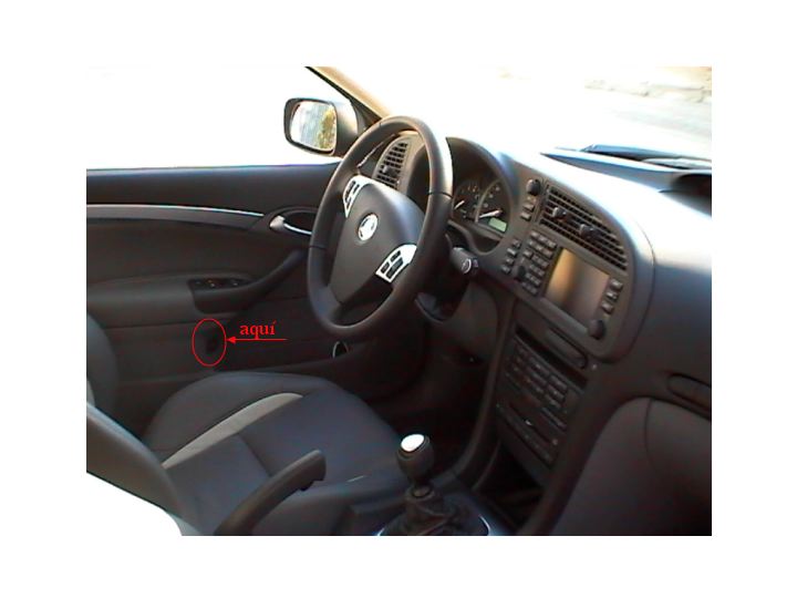

furia escribió:Hola,
el mio es my2006 pero que yo sepa no tiene botón de apertura remota del maletero...(donde va?) :shock:
El botón está bajo el tirador interior de la puerta.
Te pongo una foto.
Saablu2

d_mont
Mensajes: 217
Registrado: Mié Sep 07, 2005 12:55 pm
Mensaje por d_mont »
AEROMAC escribió:El botón está bajo el tirador interior de la puerta.
Te pongo una foto
En el nuestro, SH MY2006, el cierre se realiza con el centralizado, no hay botón exclusivo para el cierre de la gasolina y el botón que indicas en la foto sirve para abrir el portón del maletero. No se si en la versión SS MY2006 el botón existirá o no, ni para que sirve (si existe.....)

furia
Mensajes: 61
Registrado: Dom Jun 12, 2005 2:25 pm
Ubicación: Asturias
Mensaje por furia »
Comprobado, no tengo ese botón. Mi duda es si el coche es my2006. Lo fabricaron a finales de agosto, primeros de septiembre y segun me dijeron si era my2006. Hay algun sitio donde comprobarlo?
