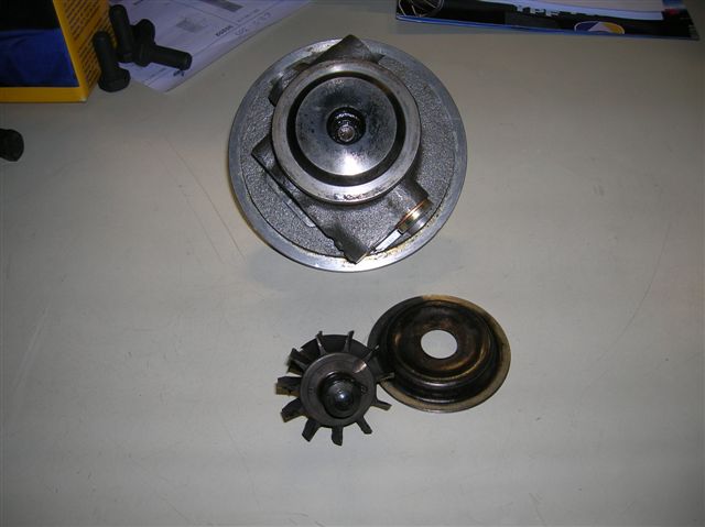

Si el eje está roto por la turbina de escape revisa el catalizador y el caudalímetro, puede que un problema de la mezcla haga subir mucho la temperatura de los gases de escape, no vaya ser que pongas uno nuevo y quede como el de la foto. Llevaba un día puesto.
Turbo roto 003.jpg (38.48 KiB) Visto 5118 veces
