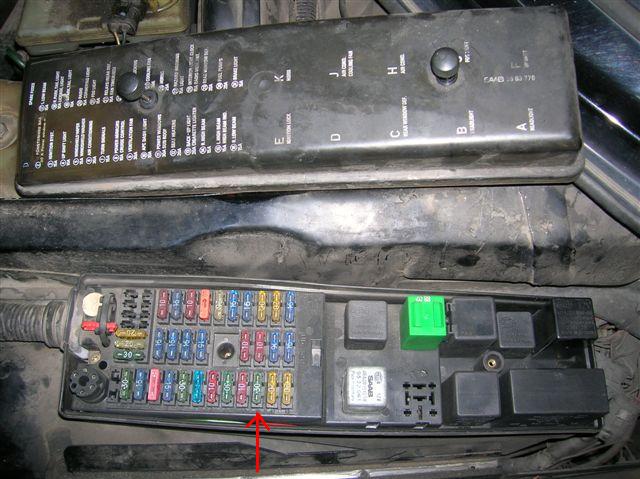

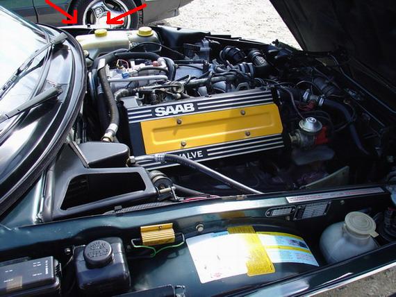

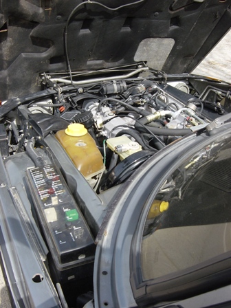

Hola Ros; en esta foto te señalo con dos flechas rojas, dónde está la caja de fusibles.
Abres el capó delantero y en el montante izquierdo del vano motor, delante del volante y junto al parabrisas, está la caja de fusibles. No encuentro otra foto mejor para que se vea desde el otro lado.
- motoraeromac.jpg (67.34 KiB) Visto 4235 veces

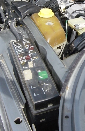

Aqui tienes otras fotos de la ubicación de la caja.
Aqui tienes otras fotos de la ubicación de la caja de fusibles.
- DSC00914 RRR.JPG (78.77 KiB) Visto 4244 veces
- DSC00914 RR.JPG (89.03 KiB) Visto 4231 veces
Otra más
- fusibles.jpg (70.57 KiB) Visto 4246 veces

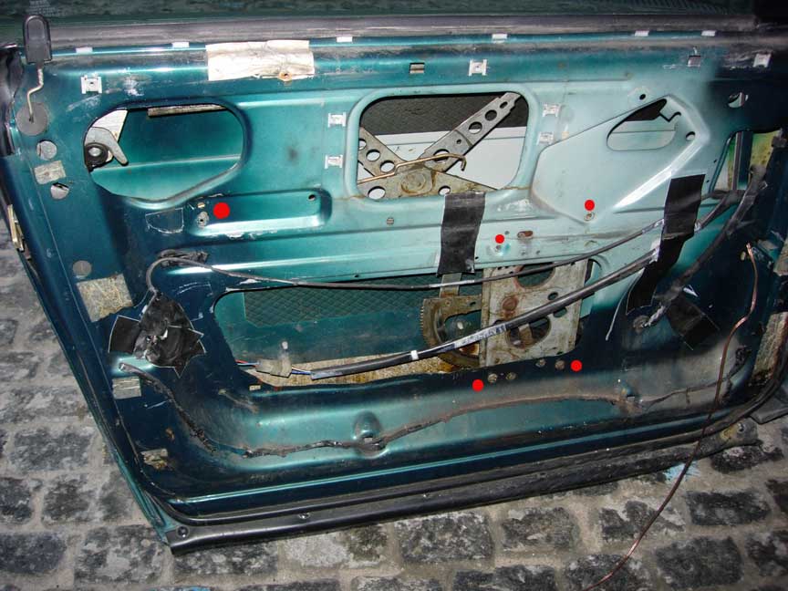

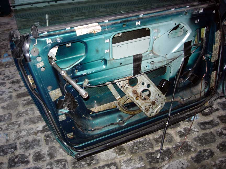

Bueno hoy me he decidido hacerlo... lo primero es quitar el panel de la puerta, cuando lo tengas fuera te encontrarás algo como esto.

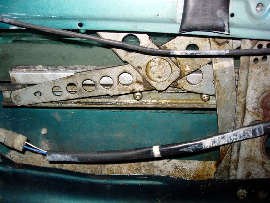

Ahora hay que soltar los dos tornillos que fijan el soporte del cristal al mecanismo del elevalunas, para eso tienes que bajar un poco el cristal, como el motor no funciona, suelta el tornillo del mecanismo que está más hacia el borde de la puerta y arriba y baja un poco el mecanismo para dejar accesible el tornillo
Tienes que sujetar el cristal de la ventanilla al marco de la puerta (yo no puedo en el cabrio...) y soltar los cinco tornillos marcados con puntos rojos.
el mecanismo sale por la parte baja haciendo un poco de filigrana, pero es fácil con un poco de práctica

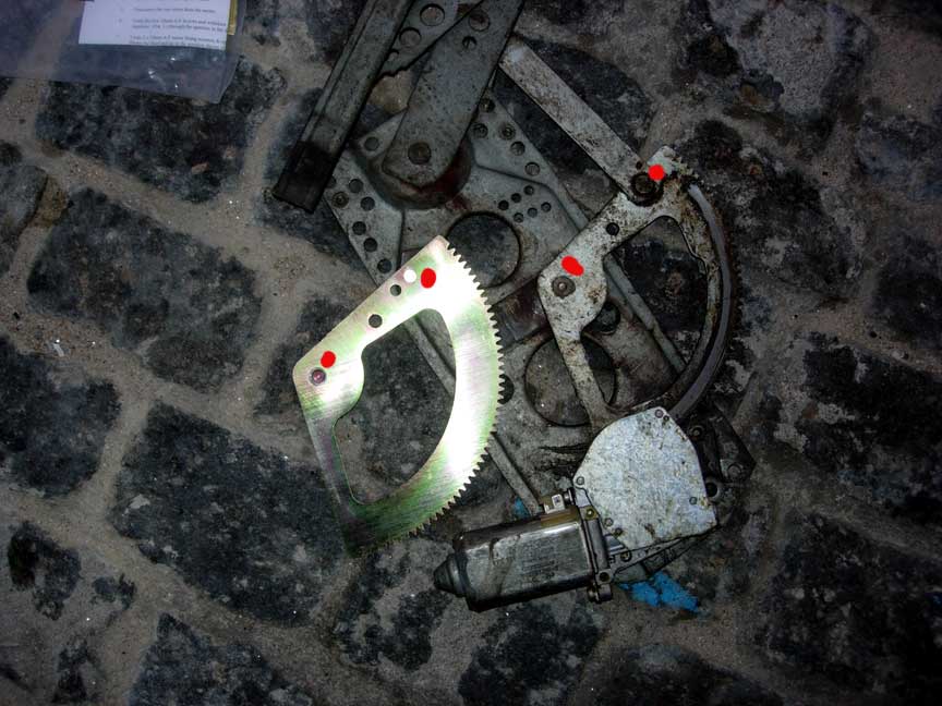

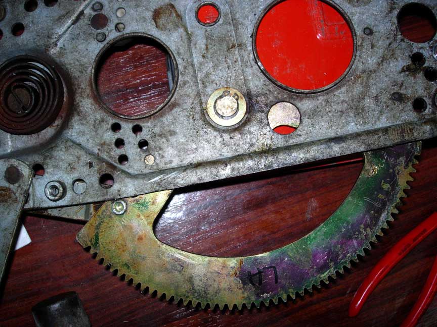

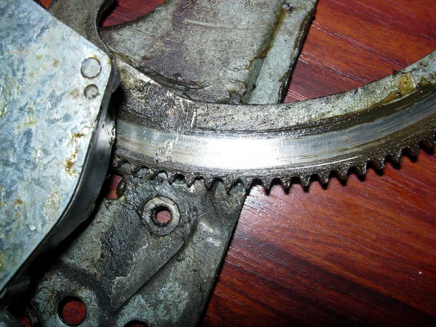

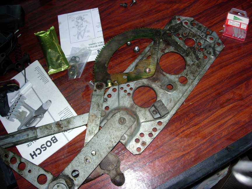

Una vez fuera soltamos los tres tornillos que fijan el motor al mecanismo, y con un taladro rompemos los remaches que fijan el cuadrante al mecanismo.
En la imagen 2192 vemos el problema... los dientes del cuadrante están gastados y el motor queda mancornado.
Quitamos el cuadrante viejo y ponemos el nuevo con los circlips y arandelas del kit.
