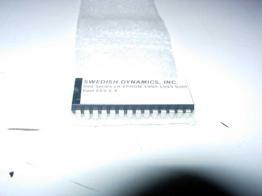

Bueno... tras mucho tiempo meditando y con mucho miedo en el cuerpo, y con poca pasta para caprichos... al final he juntado 100 euros y he encargado un chip para reprogramar la eprom de miss daisy y ver cómo queda la cosa...
Mucho meditarlo porque la verdad es que ya anda lo suficientemente bien para mí, mucho miedo porque eso de abrir una centralita electrónica me da bastante miedo a que me caiga un moco de la nariz o estornude y me quede sin coche hasta juntar 1000 euros para una nueva centralita... y juntar 100 euros poruq es lo que me ha costado con los portes desde USA.
Mañana destriparé la ECU de daisy y le pondré el chip... al parecer viene programado para potencias de hasta 230cv si le pones inyectores de 2.3t y regulador de 3.3 bar, además de APC modificado etc... a ver qué tal lo hace sin los inyectores gordos...

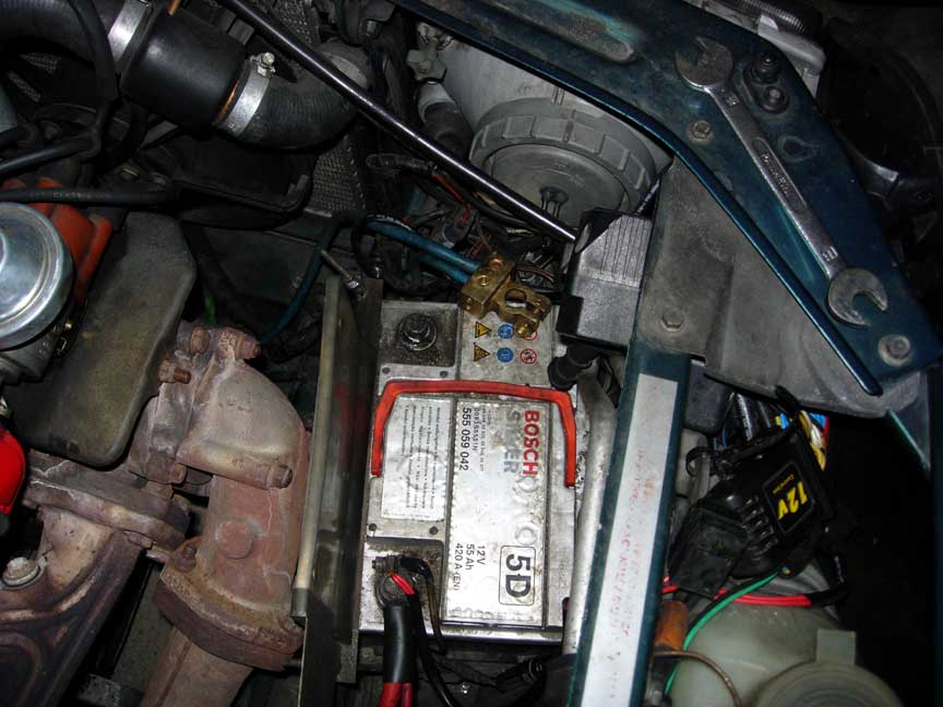

1.- IMPORTANTÍSIMO deconectar siempre el borne negativo de la batería antes de hacer nada en el circuito eléctrico de un coche... por supuesto antes de quitar el borne, el motor apagado.

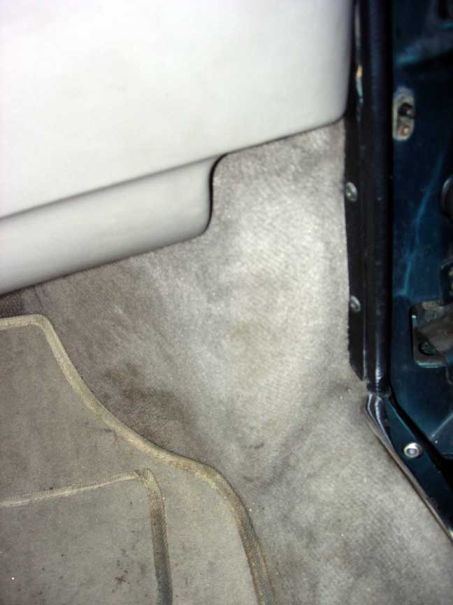

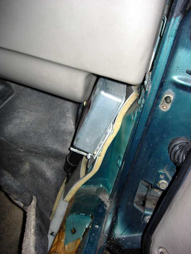

2.- Se suelta el tapizado del paso de rueda derecho
3.- Ya está a la vista la centralita

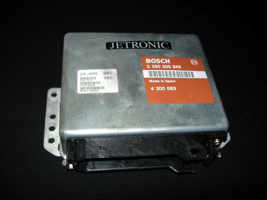

Una vez a la vista se sueltan los 4 tornillos que sujetan la ECU al soporte y se suelta el enchufe... ya está fuera la unidad... y es MADE IN SPAIN

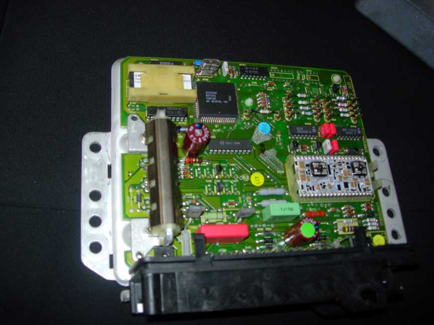

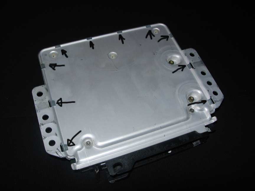

Ahora le damos la vuelta y soltamos las pestañas que fijan la tapa
Ya tenemos las tripas al aire

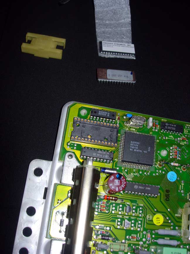

Con una pala plana de material aislante hacemos palanca en el chip original (antes hemos quitado una protección de plástico) para sacarla del zócalo.

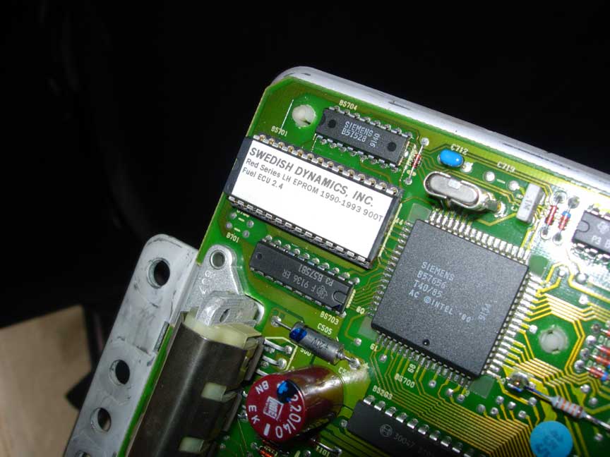

Ponemos la pastilla nueva con cuidado de respetar la posición y asegurándonos de que entran bien todas las patillas.
Ponemos la protección de plástico y cerramos todo y la montamos de nuevo.
