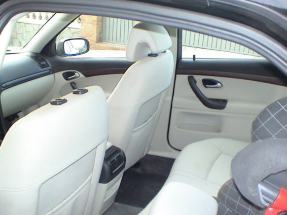

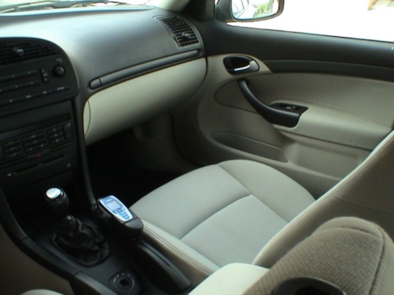

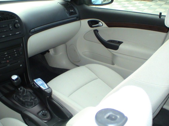

Al final Papá Noel me trajo los apliques de madera, ya que Papá SAAB era muy caro :lol: :lol:
Con ello ahora llevo el kit de madera de la extinta (y escasa) versión Arc. La verdad es que la supuesta madera (es plástico en imitación madera, aunque muy bien hecho) es bastante oscura y solo se ve la diferencia con bastante luz.

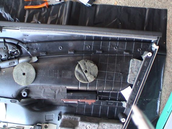

La de la caja de cambios es muy fácil de desmontar, no así las de puertas que obligan a desmontar los 4 paneles, taladrar las fijaciones con una broca de 8mm porque son el propio plástico adicional soldado por calor al panel de puerta, y fijar con 2-4 tornillos de rosca de madera y diametro 4,1mm. Pero bueno era una excusa para trastear el coche :roll:
Os adjunto fotos del antes/después y del interior de panel de puerta con las fijaciones.

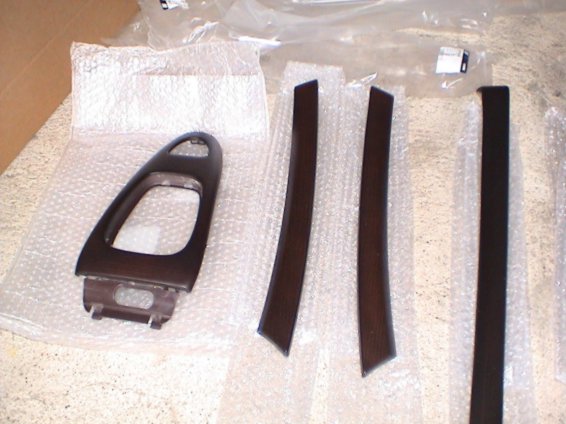

El kit y el panel de puerta desmontado, donde se ven los "remaches" por calor del perfil al panel de puerta.

Muy bonito, víctor... has logrado un resultado guapo... ahora tu coche es una mezcla de Linear-Arc-Vector.... jeje.... :) :wink:
