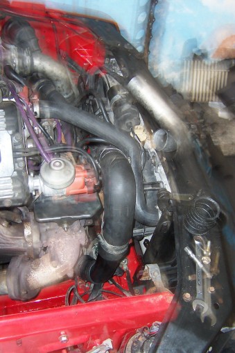

otra desventaja del mitsu es que en caso de montar un intercooler frontal, la caracola de admision no se puede girar sin hacer un soporte para la valvula de descarga, se puede poner una tuberia y a funcionar, pero no queda demasiado bien para mi gusto.
la foto me salio borrosa, pero asi no se ve bien que la tuberia es de un golf gtd
con la marca de vag y los cuatro aros bien visible

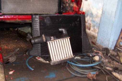

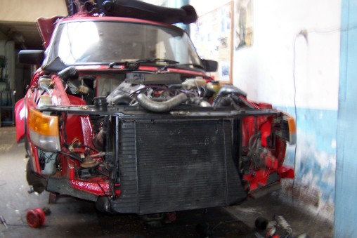

Ese tipo de respuestas es la que yo buscaba, mas cosas ya que estamos en faena. ¿Que un hibrido, he leído esta expresión varias veces pero todavía no lo había investigado?
con esto quieres decir que tu llevas un MITSU y intercoler frontal?the only one escribió:
la foto me salio borrosa, pero asi no se ve bien que la tuberia es de un golf gtd![]()
the only one
- Mensajes: 1831
un hibrido es construir un ser diabolico, implacable e insaciable con partes del turbo de un 900 y partes de otros modelos, por ejemplo, mantener la parte del escape del 900 y cambiar la turbina y la caracola de admision, obviamente se hace para ganar mas caballos, ahora estoy un poco fuera de juego de todo esto, pero es cuestion de "invertir" un rato de tiempo en saabcentral y se encuentran las especificaciones necesarias.
respecto a tu segunda pregunta, supongo que se respondera con esto
acabo de mirar la fecha del post, y es de hace un año!! y a decir verdad, tengo el proyecto algo abandonado, a principios de abril lo subi en el elevador y aun no lo he bajado, menos mal que deje parte del trabajo adelantado y espero en un futuro proximo dedicarme un poco mas a el.
nos vemos
nos vemos
