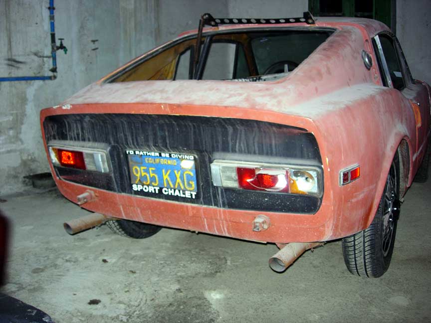

Bueno... hoy ha llegado a Placeres este... "coche"... para intentar recuperar el esplendor que algún día tuvo.
La verdad es que verlo así da un poco de angustia... pero bueno... el chasis está ya saneado, está bastante completo, no ha tenido golpes y piezas complicadas de conseguir como la luneta trasera las ha conseguido ya su amo...ORIGINAL DE SAAB... Y NUEVA???? increíble...

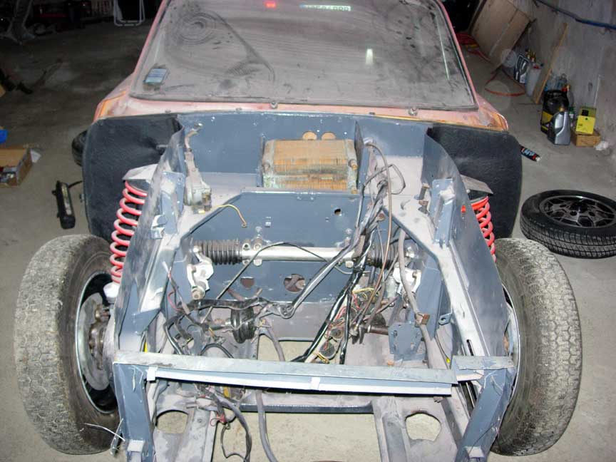

Bueno.. en unas horas empezaré a desmontar lo poco que aún está montado (eje trasero, frenos traseros, bomba de freno salpicadero, depósito de gasolina, pilotos, bisagras de portón...) para sanearlo, poner piezas nuevas llevar a pulir las de aluminio, limpiar... y empezar a hacer la lista para los reyes magos... que va a ser buena...

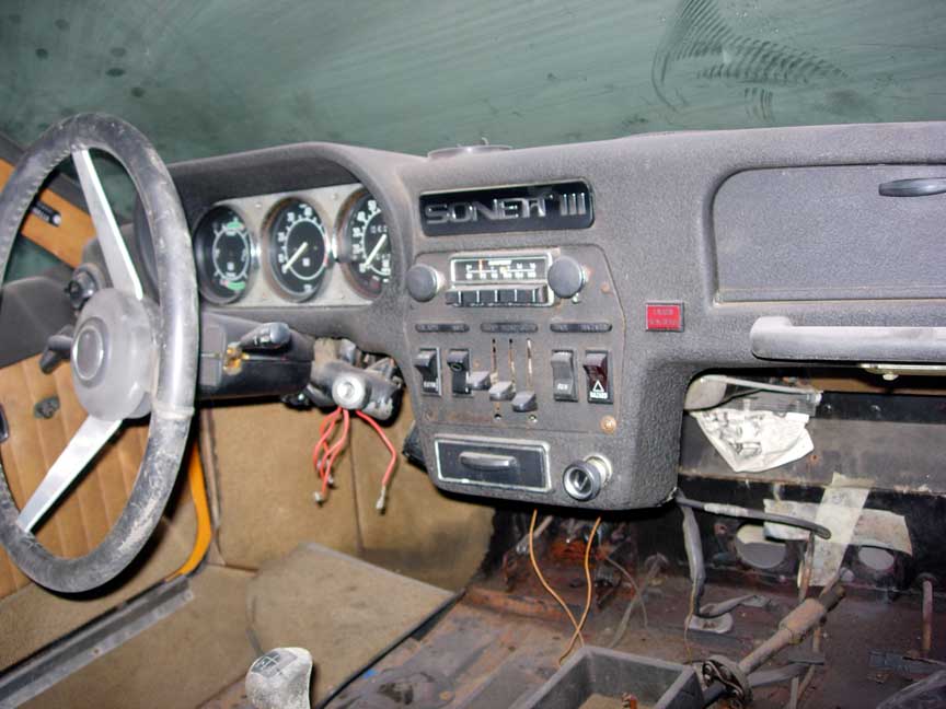

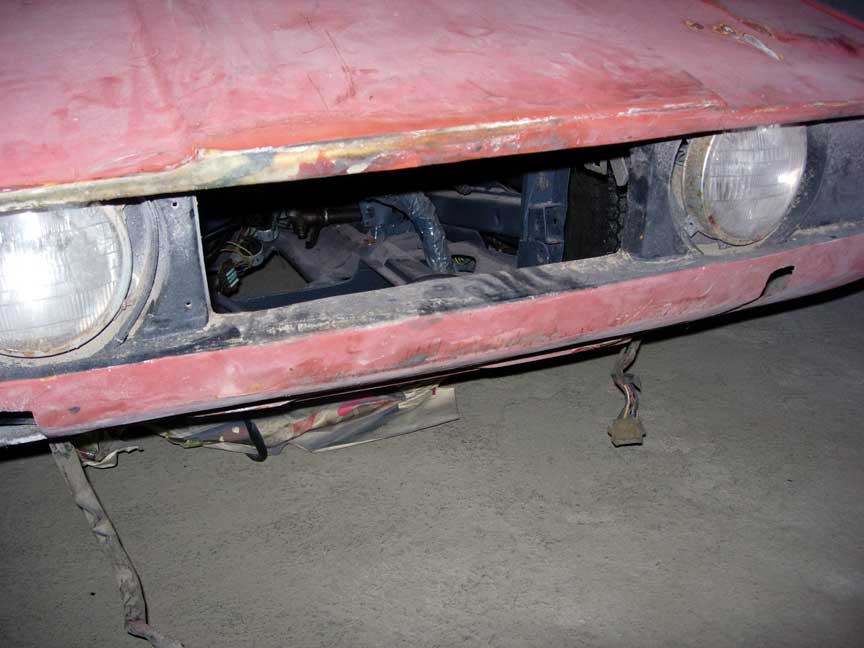

El coche está bastante completo y tiene detalles exóticos como la radio o los faros suplementarios originales, pero por desgracia no sirven de mucho. El coche trae los faros originales... yankees... es decir, sin bombilla, si se funde un faro hay que cambiar el faro en vez de la bombilla... no sé porqué hacen eso los americanos, pero es así... de modo que a buscar unos faros H4 que quepan bien en el hueco de los faros principales (los de aeromac eran hella) y seguramente ponerle también unos de largo alcance como los de aeromac en los suplementarios... ya que los que trae... uno está fundido y ninguno de los dos está en muy buen estado de conservación... pero sobretodo si va a correr en rallyes... si funde uno que pueda cambiar la bombilla en vez de hacer el rallye tuerto...

El motor... en vista de que hay recambios nuevos montaremos el suyo... bielas, pistones y juntas nuevas, rectificar y a buscar un carburador que sustituya al FoMoCo que trae de serie,

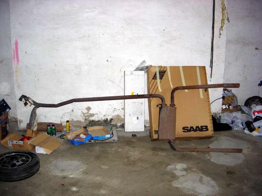

Sorpresas ya me he llevado... el grifo de la calefacción no funciona y el radiador de la calefacción no es hermético... tiene un par de rajas.
El sistema de escape tampoco es el suyo, no tiene mala pinta... de hecho la sección del tubo me hace pensar que se trata de un escape de algún V8 americano porque parece de camioneta. El coche respirará mejor que con el original y además no dará tanto calor a las ruedas traseras... pero tiene pinta de que debe rozar en el suelo a la mínima.

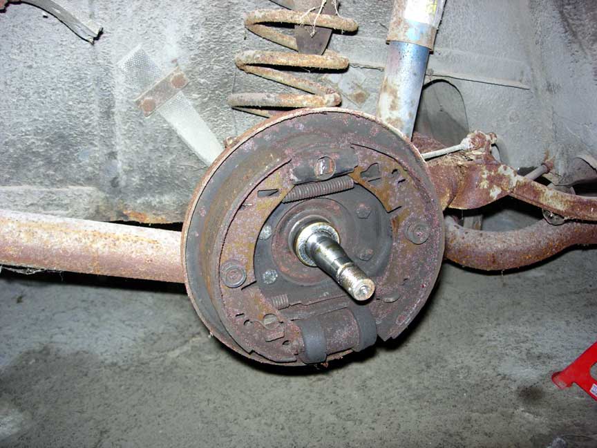

Los frenos traseros no valen para nada... así que rodamientos, zapatas, muelles, bombines, latiguillos y racores nuevos...

Por la tarde vino minisaab a saludar y ver a la criatura y... los faros principales los puedo cambiar por los de un mini... las dimensiones son las mismas... así nos garantizamos repuestos a muy buen precio, de calidad y H4...
