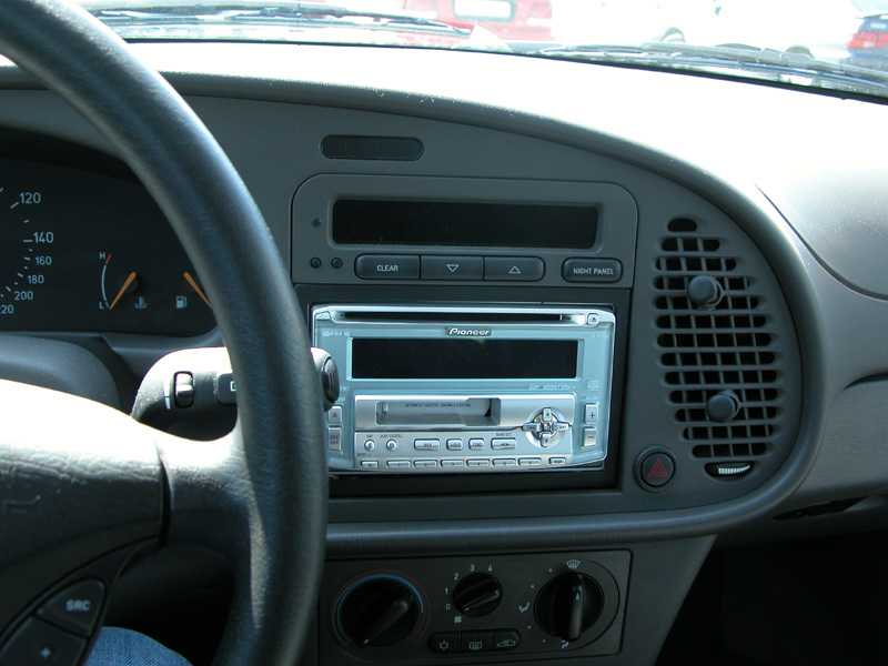

yo llevo mi Pioneer conectado a los mandos originalesEliris escribió: Por no hablar de adios a los mandos en el volante,.
- Radio1.jpg (145.79 KiB) Visto 2052 veces
Lo importante del montaje en Saabcentral es, más que la pantalla de DVD, el concepto de conexión del nuevo equipo de audio, el mantenimiento del actual para avisos acústicos e intermitente, y como han solucionado un problema de la fibra óptica al eliminar el lector de CD que provoca mensajes de errores y/o incluso que no arranque vehículo. Hacen un bucle que "engaña" al sistema.
Después si se pone pantalla DVD +CD+MP3+... o un autorradio normal ya es secundario.
Sin seguir estas instrucciones el vehículo puede no funcionar correctamente.
