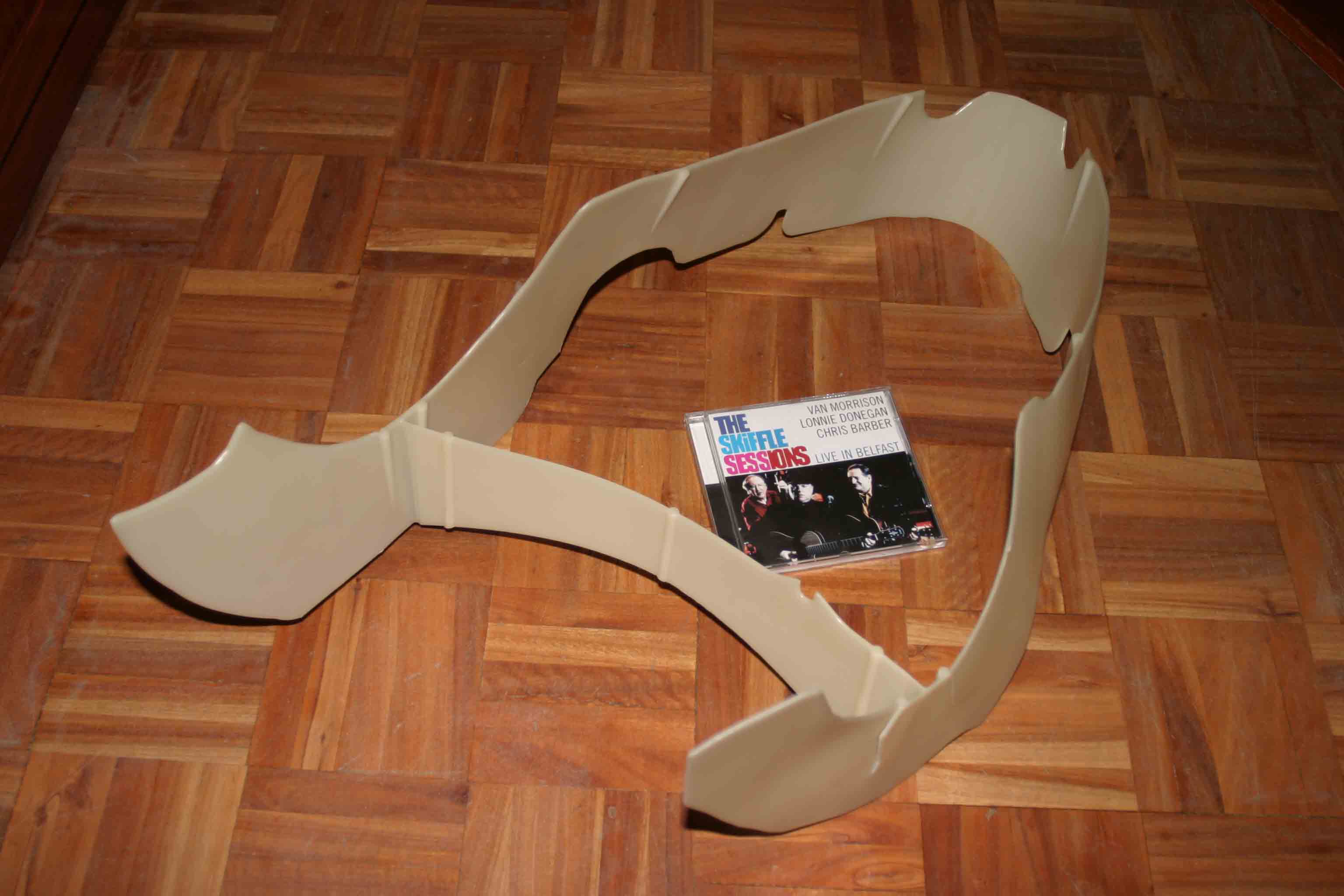

Este domingo me pongo a montarla (la bomba), retiro la "vieja" y antes de poner la nueva mi hijo dice: "hay una pieza blanca rota flotando dentro del depósito"
Primero pienso que es un trozo de la bomba, pero cuando miro resulta ser una especie de "protector" del contorno interno del deposito, que esta roto (rajado) y totalmente fuera de su sitio.
Sin duda era esa pieza que no dejaba que el flotador del aforador midiese correctamente, con mucho cuidado y algo de maña saco la pieza del deposito y monto la bomba "nueva".
El coche funciona correctamente y ya mide perfectamente.

2.- Para que sirve la dichosa pieza? (Pondré una foto aclaratoria)
3.- Le pasa algo al coche si no tiene esa pieza?
La pieza en cuestion es como una banda protectora de plastico semi-rigido de unos 10 cm de alto por 1 mm de grosor, que aparentemente rodea parte del lateral interno del deposito.
Tiene forma de "A" redonda por la parte de arriba y mide como unos 50 cm de largo por 30 de ancho.
