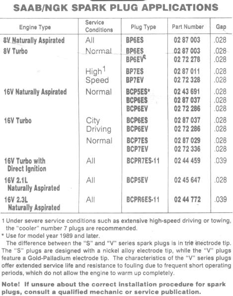

He econtrado este esquema para saber que bujías necesita nuestro coche. :wink:
Muy útil, Iván. :wink:
Mas info:
http://www.gnttype.org/techarea/engine/plugs.html
Aunque me gusta mas la presentación que hizo Rubén hace tiempo

ivandlf escribió:para saber que bujías necesita nuestro coche.
Los V4 desde 1971 también usan el NGK BP6E(S).

Alguien me puede indicar qué tipo de bujías de las que hay en la tabla de Ivan necesitaría mi coche. La verdad, es que creo que sería la del 16V Turbo with Direct Ignition. Lo digo porque inytectores tiene :oops: :oops: Joooooder, no sé si me gusta esto de mostrar toda mi miseria en temas de mecánica.
a50mmdelmundo.com
Las de Direct Ignition no. Las tuyas son las NGK BCP7EV.
En PFS te envían ahora unas NGK BCP7EVX, que dicen que son una versión mejorada.

Enanoloco escribió:Las de Direct Ignition no. Las tuyas son las NGK BCP7EV.
Pues entonces me dieron las mejoradas. Ya veras Jambrina que cambio, que alegria coge el motor y como te gasta algo menos.-
