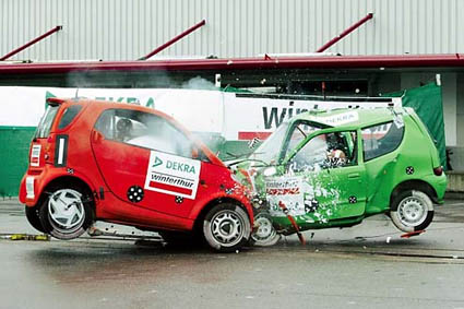

A mi lo que me alucina es que pasen las pruebas de homologación. Pero no sólo los todo terreno. El Seicento es un auténtico ataúd. No he encontrado la foto en la que se ve la columna de dirección, pero con ese deplazamiento, no hay airbag que valga. La estructura es un asco pero la foto no da idea de lo hecho polvo que queda el tablero y el habitáculo.

Discrepo... lo increíble es que se venda el smart.
Me explico:
El smart es un coche donde el conductor lleva los pies detrás del parachoques delantero, así como suena. Para garantizar una célula de supervivencia en la que quepa el pasaje, se sacaron de la manga la "célula tridion" que no es más que una jaula muy rígida que apenas se deforma en caso de impacto. El smart está diseñado para utilizar las zonas de absorción de impacto del vehículo contra el que choca, por eso tenía tan buenos resultados y en MB siempre le hacían chocar contra un clase S (que tiene un morro de aquí a mañana y por lo tanto una larga zona de impacto). Es decir, si chocas contra un smart se salvará el conductor mientras tu coche (y probablemente tú ) se deforma progresivamente, eso sí... el día que un smart choque con algo duro... no quedará un hueso entero.
En la foto que pones... el smart apenas se deforma porque es muy rígido y lo que hace es destrozar el sicento que es un coche con poca zona de absorción frontal.

Puse esa por no poner la típica del EuroNCAP. En la de ese organismo el coche se abre como una lata de sardinas.
A mi el Smart, no me gusta especialmente y coincido con lo que comentas: El golpe en el Smart debe sentirse plenamente, al no existir prácticamente zonas deformables como bien decías.
