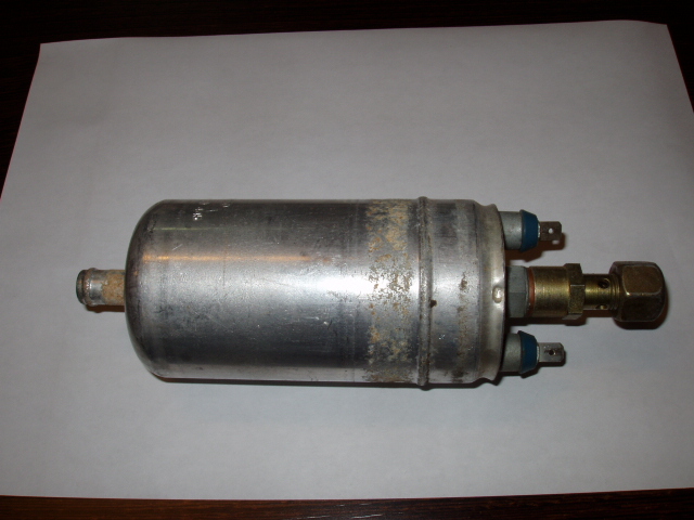

grupolargo
Mensajes: 365
Ubicación: Viveiro
Mensaje por grupolargo »
A ver... una imagen vale más que mil palabras.
esa vale para un pre 87

grupolargo escribió:A ver... una imagen vale más que mil palabras.
bueno la bomba es igual pero los conectores varian,eston que tiene la foto son phaston planos y la bomba de AG son redondas.
