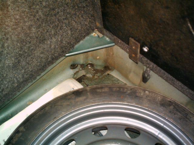

He visto que en el maletero la goma esta partida por algunos sitios, el otro dia que llovió en Madrid creo que entra algo de agua en el maletero (de hecho tengo que limpiar la zona de la rueda de repuesto por que está con un barrillo muy raro) ... Bueno la pregunta es: ¿Se pueden reparar estas gomas? Supong que se cambian, pero antes de cambiarlas se pueden pegar con pegamento, cinta aislante, hasta que se cambien?

El hueco de la rueda de repuesto es muy importante revisar los agujeros de drenaje, si estan obstruidos el agua se estanca y es cuando puedes tener problemas de óxido, estos suecos pusieron mucho interés en que de la misma manera que al agua pueda entrar, pueda también salir, otro ejemplo son las aletas delanteras, que no tienen fondo por la parte trasera para que el agua se vaya y el aire al circular lo seque.

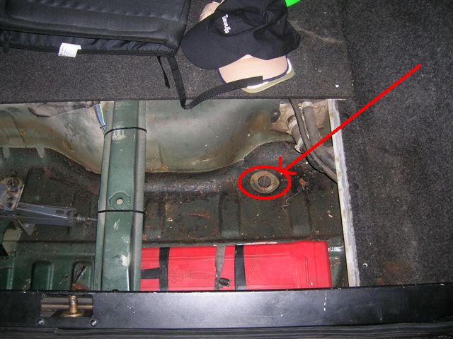

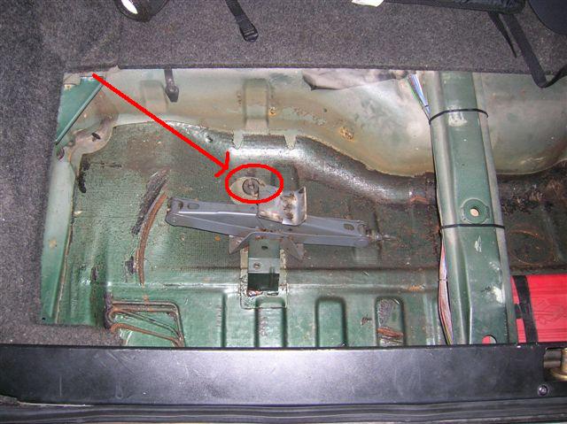

Uno esta debajo de la rueda de repuesto y el otro debajo de la caja de herramientas, lleva una especie de tapón de goma. Luego lleva otros dos en las aletas, puedes ver el tubo de drenaje salir por detrás de la rueda.

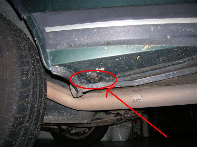

Supongo que los tubos de drenaje son detrás de las ruedas traseras, por que he visto que destrás de la delantera derecha hay otro tubo de drenaje ...
Si, por detrás de las ruedas traseras, vienen de las rejillas de ventilación que hay en la aleta.

- Drenaje de la aleta
- drenajes 001.jpg (57.21 KiB) Visto 4613 veces
- Debajo de la rueda de repuesto
- drenajes 003.jpg (66.83 KiB) Visto 4572 veces
- Debajo de la caja de herramientas
- drenajes 004.jpg (62.96 KiB) Visto 4580 veces
