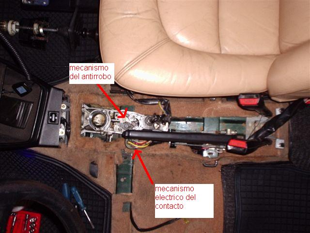

El acceso es bastante difícil, para evitar que los ladrones lo puedan hacer facilmente. Ha que quitar el asiento del conductor y la consola central.

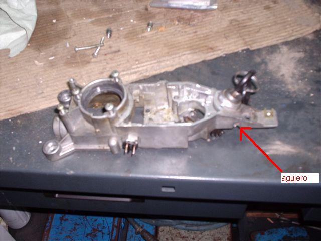

Si sólo necesitas cambiar el mecanismo de la llave hay que introducir un hierro por el orificio de la flecha, el problema es que si es la primera vez que se hace hay que taladrar un tapón de aluminio para acceder, es como una especie de himen.
- Orificio de desbloqueo de la cerradura. Se podría hacer puesto en el coche.

- El bloque de contactos eléctrico va montado sobre el mecanismo de bloqueo de la palanca.
- antirrobo 001.jpg (55.99 KiB) Visto 5720 veces
Gracias Jaabier, la llave gira como "loca" sin dar la vuelta (eso faltaría) en el mensaje de auxilio que le he mandado a Rubén me ha dicho que seguramente es un circlip que se ha soltado, solamente es desmontarlo todo y volverlo a colocar, ya veremos... con tus fotos me he asustado un poco más
