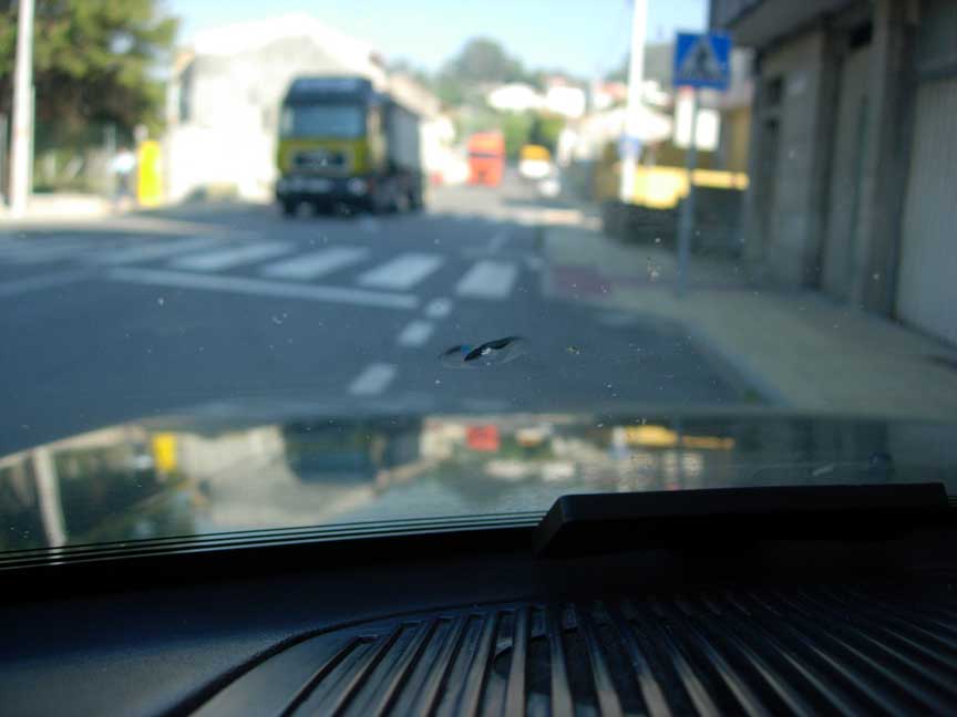

Un yonki me ha roto el parabrisas
Como una imagen vale más que mil palabras...

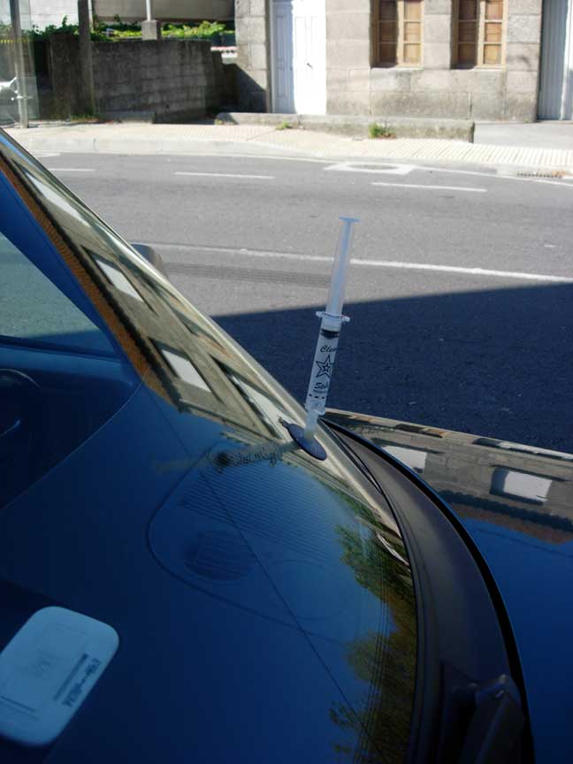

que es eso? para reparar pequeñas roturas?

¿Que tal te funciona el sistema?
Yo lo mezclé en la jeringa siguiendo las instrucciones, pero luego la vacié para poder utilizar el producto en múltiples minicráteres del parabrisas (utilizando una pistola para dispensar volúmenes pequeños que usamos en los laboratorios).
En mi caso, no sé si porque no polimerizó al vacío, pero el material se solidificó algo translúcido, y no transparente.
Me arrepentí.....
Pues aún no lo sé porque no ha secado... hasta mañana no lo sabré.
El otro día yendo al salón de O Porto me pasó un BMW 320d en Tui y me lanzó un chinazo que me hizo un ojo de buey en el parabrisas

Más que nada es para que no siga creciendo la rotura.
El kit repara este tipo de chinazos, pero no las rajas. Las rajas se reparan de otra manera. Tienen que hacer un taladro muy pequeño en los extremos de la raja para que desaparezcan las puntas de la rotura que es donde se concentran más tensiones y hacen que siga creciendo. De ese modo se evita que la grieta aumente. Luego lo tienen que sellar con un producto similar, pero no sirve el aplicador que trae este kit.

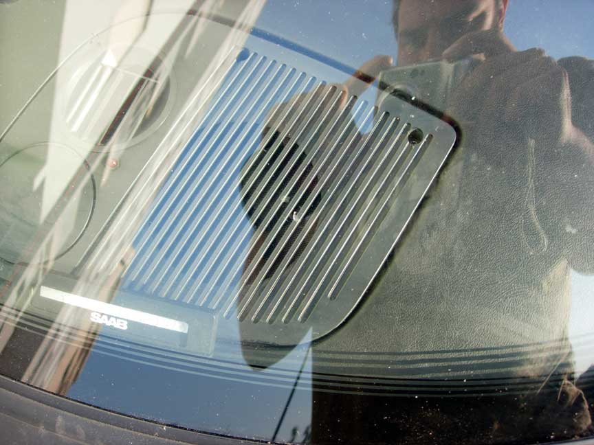

Bueno, ya está seco el producto y he quitado el sobrante con una cuchilla.
El ojo de buey ha desaparecido, sólo se nota un poco el cráter donde golpeó la piedra. Lo más interesante es que evita que siga descascarillándose el cristal
