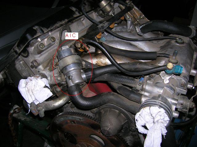

Os pongo una foto de dónde va colocada en el motor, sea el modelo antiguo o el moderno o el turbo van todas encima de la caja del termostato.

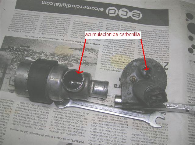

El problema que pueden presentar es la acumlación de carbonilla, que puede obstruir el paso del aire e incluso trabar la corredera.

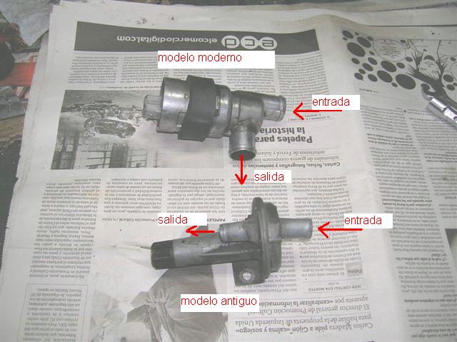

Aunque tienen la misma función no funcionan de la misma manera, en los modelos antiguos (antes del 87) la corredera es accionada por un bimetal que se calienta mediante una resitencia eléctrica cuando el motor está frío o mediante el calor del propio motor cuando está caliente, en éstos modelos el ralentí no es auto estable y se puede regular en el tornillo que hay encima de la mariposa.
En los modelos modernos con ralentí auto estable la corredera es cilíndrica en lugar de plana y está accionada por un electroiman gestionado por la centralita de manera que sube el ralentí en frío y cuando conectas el aire acondicionado, además de mantener el ralentí a las mismas revoluciones. En este caso lleva dos cables pero también las hay de tres, aunque creo que solo para el mercado americano.
Una vez desmontado se puede limpiar con gasolina y un pincel, simplemente hay que quitar toda la carbonilla que tenga y secarla bien antes de montarla.
- En ese conducto es donde se acumula la carbonilla que hay que limpiar
- Si miráis por el agujerito....jpg (63.82 KiB) Visto 7295 veces
- Los dos tipos de válvula se diferencian bastante bien.
- Los dos tipos de AIC.jpg (64.74 KiB) Visto 7337 veces
- Ahí la tenéis.
- Ubicación de la AIC.jpg (63.37 KiB) Visto 7355 veces

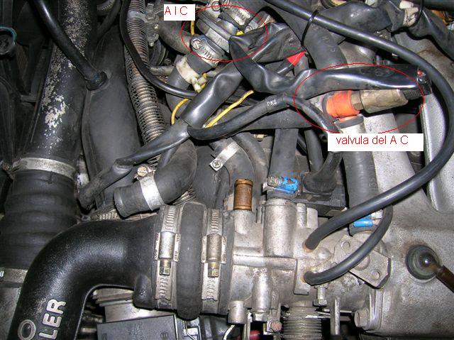

Efectivamente.
- Las dos juntas.
- AIC y valvula de aire acondicionado.jpg (80.69 KiB) Visto 7300 veces

Complicación no tiene ninguna. De paso podéis comprobar su funcionamiento. En la moderna le ponéis 12 voltios brevemente en los terminales y veréis como la corredera se abre. En la antigua se tiene que ver de un lado para otro si está a temperatura ambiente, por lo menos la mitad del agujero. A temperatur de motor tiene que estar cerrada.
