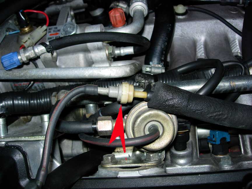

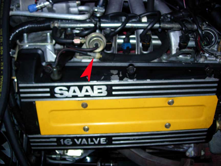

Es para todos aquellos que tengáis un saab fabricado antes del 2000 de gasolina. En los coches por el tema de emisiones, la ventilación del cárter y del circuito de aceite es cerrada para que no haya emisiones al exterior de vapores contaminantes. Los saab llevan una válvula antirretorno en la tapa de balancines que suele estropearse y esto hace que en la tapa de balancines se genere una sobrepresión y que el coche tire aceite por ella.
Os pongo una foto de donde va colocada y del modelo viejo de la válvula. La han sustituído por una mejor. El caso es que en la saab vale bastante más cara que comprarla en la web. Cambiarla es tan sencillo como quitar una y poner otra. Ésta es la nueva http://www.partsforsaabs.com/product_in ... ts_id=2497

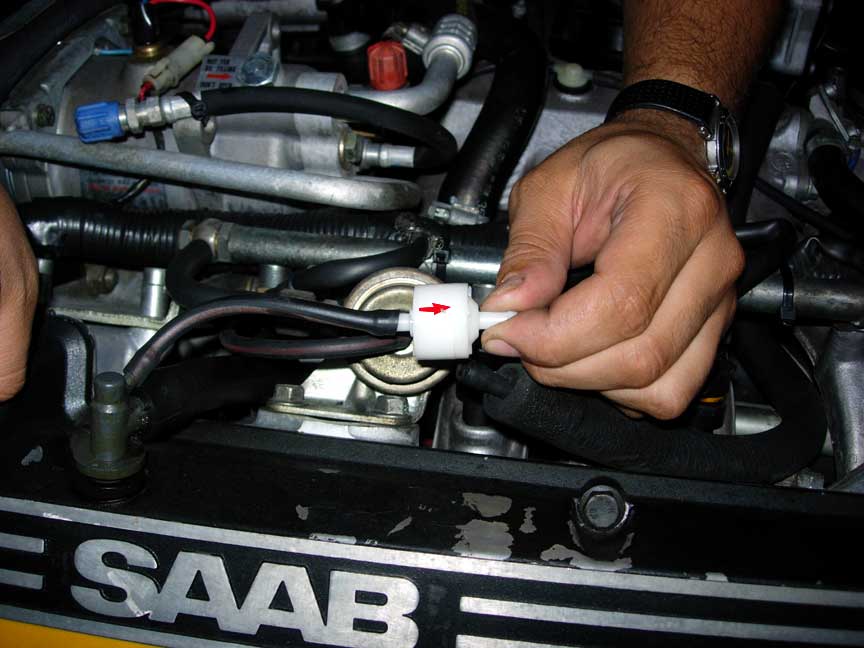

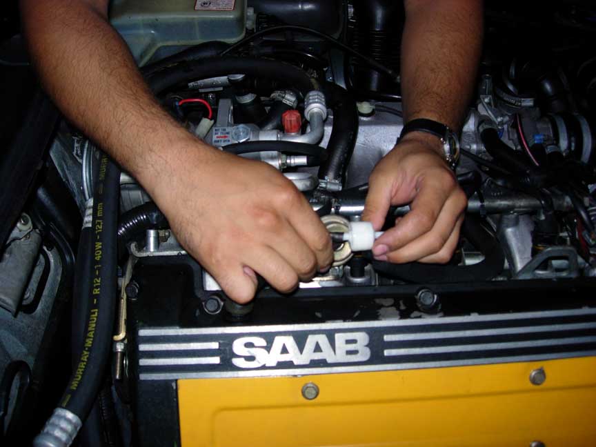

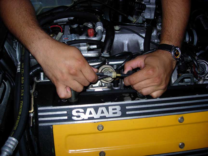

Es tan sencillo como soltar los manguitos y ponerlos de nuevo en la nueva válvula. Lo normal es que se os rompa la vieja que tendrá el plástico pasmado por el calor. Tened cuidado de uqe no se cuelen trozos por el tubito.
La válvula tiene una flecha que indica el sentido en el que está abierta. El aire debe circular de la tapa de balancines hacia el colector de admisión. Fijaos en como va montada la vieja (también tiene una flecha).

Aprovechando que se la tenía que cambiar al cabrio de aeromac... ahí os va el proceso.

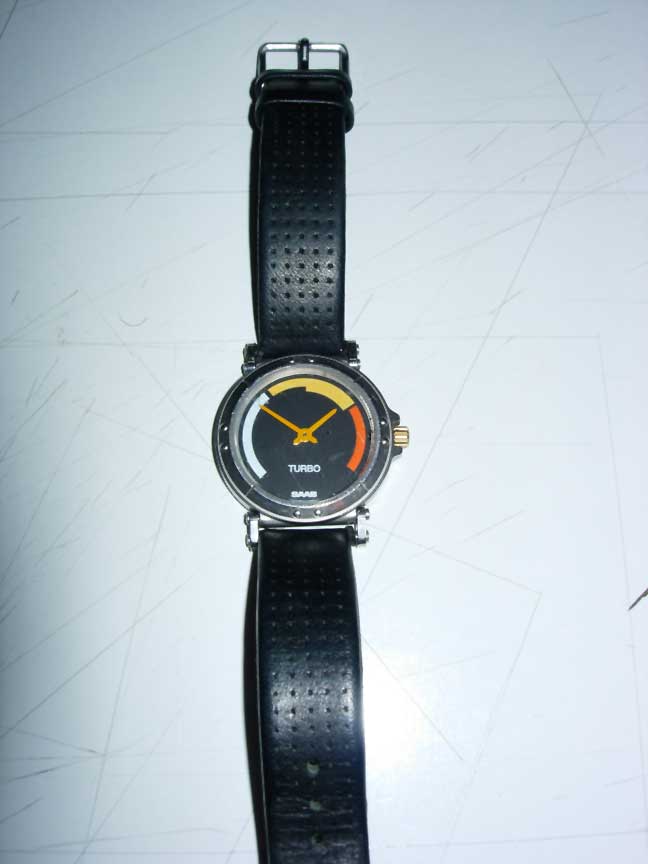

El peluco tiene historia... lo compré cuando estuvo en venta hace cosa de 2-3 años. Por aquel entonces trabajaba en Barreras, y metiéndome en el cofferdam de un ro-ro para achicarlo y que pudiesen inspeccionarlo le pegué un golpe contra una de las cuadernas y le astillé el cristal... completamente roto.
Quise comprar otro, pero no lo tenían ya en catálogo ni lo he encontrado por ninguna parte... así que...
Tenía un viejo casio que había dejado de funcionar años ha, pero que tenía la caja y el cristal en perfecto estado. Desmonté el reloj de turbo y vi que si le quitaba un milímetro de diámetro me cabía ne la caja del casio que además era hermética hasta 200m... y así lo hice con la tremenda suerte de que hasta la corona para ponerlo en hora tiene el mismo paso que la del reloj original. Y así es como le he dado una segunda vida al reloj que imita al manómetro del turbo de los saab 99
