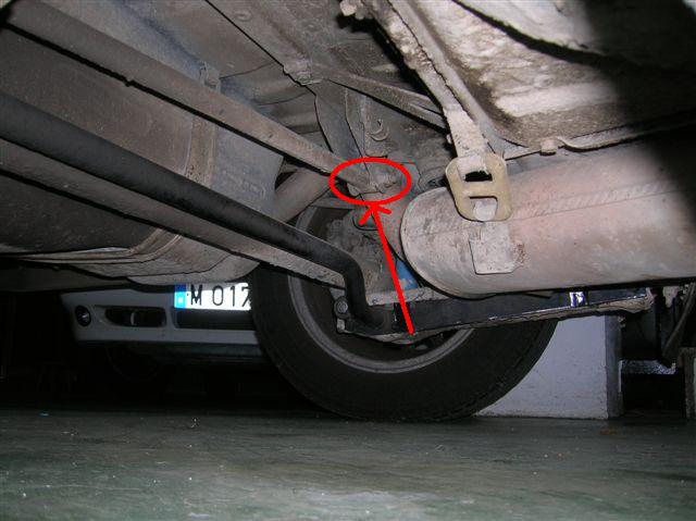

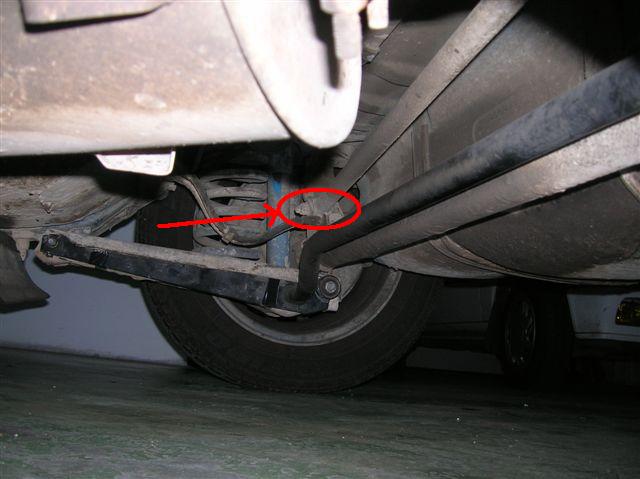

Siguiendo los consejos de Jaabier he realizado la prueba de empujar lateralmente el morrito y el culito del 900. El primero no me hizo ni caso, pero el segundo, ¡hay el segundo!, bamboleabase como as cadeiras dunha garota....
Con estos síntomas, ¿que me pasa, Doctor?
Puede ser que los silentblocks estén desgastados.
En principio es más molesto que peligroso, pero no los dejes llegar a desgastarse mucho. También puedes venderle el coche a Dalai y te olvidas de problemas :wink:
Soporte del eje trasero.
Barra Panhard 002.jpg (46.37 KiB) Visto 3671 veces
Soporte de la carrocería
Barra Panhard 001.jpg (51 KiB) Visto 3675 veces
