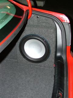

Hola a todos compañeros de pasiones "por nuestros SAABITOS jejeje"... He visto en tu último comentario Víctor, que aconsejas el tema de una caja autoamplificada para graves... esa era la idea que tenía yo, por que noto falta de estos (tengo el audio de 300W)..... había pensado en un TS-WX20LPA de PIONEER... tiene 200Wat de potencia max. y admite entrada de nivel de altavoz con RCA. También tienen otro modelo... el TS-WX105A, pero en este caso tan solo da 100 Wat... no se si serán suficientes para ser un altavoz para maletero... aunque las frecuencias bajas de este tipo de altavoces no tienen mucha dificultad para traspasar los obstáculos... y encima es mas pequeño.... aunque esto último no me preocupa, ya que si en un momento dado me hace falta la capacidad total del maletero... pues quito el altavoz que es una pieza, y desmontable... y en paz.
No se ¿que opináis?... ¿creéis que merece la pena?... ¿alguien conoce de alguien que haya tomado esta opción con buen resultado?.
Por cierto Víctor..... supongo que la problemática de tener que tomar la señal desde los altavoces, con el inconveniente de la perdida de calidad... será mitigada... dado que se coge para sonidos graves... y estos creo que pueden disimular mas este problema congénito de no poder tomar señal de línea en previo de nuestros equipos de sonido... ¿me equivoco?.
Última duda jejeje.... para estos altavoces ¿da lo mismo coger la señal del 6x9” de la derecha que del de la izquierda para la señal del ampli incorporado para el cajón de graves? No tiene por que sobrecargarse la línea del que se coja dicha señal ¿verdad?

Hola Atlom,
Me suena haber visto las cajas de Pioneer en cuestión y no tenían mal aspecto, puede ser que estén sobre los 240€ en la versión de 200W?
Yo recuerdo haber visto una versión de 300W y es esa la que pondría, sobretodo porque los 300W no son reales sino picos con distorsiones muy altas. Puedes suponer unos 100W RMS.
En el foro de Saabcentral hay alguno que ha montado un "cajón" de estos con buen resultado según él. Aunque cuidado porque Pioneer no es una marca de High-end, menos aún respecto a altavoces que por cierto es la marca de los que llevas de serie.
Es verdad que la distorsión tendrá menos influencia para bajas frecuencias. Sobretodo ten en cuenta de tomarlo de cualquiera de los altavoces de 6x9" porque vienen de un amplificador que solo da bajos, de unos 20-300Hz. La señal que llega a los de 4" es peor.
Izquierdo o derecho, los puristas te dirían que puenteado (+ de izdo y - del derecho por ejemplo), pero para bajos es poco relevante. Yo lo hice para alimentar el altavoz central de salpicadero pero ahí era necesario.
No se sobrecarga la línea, pero sobretodo debes conectar correctamente el amplificador y el convertidor RCA a tierra (negativo de vehículo). La alimentación para el cajón la puedes tomar de la caja de fusibles en el registro izquierdo del maletero, según creo que describo. El fusible es de 30A, con lo que podría con una potencia MAXIMA de 30x12=360W eléctricos.
La caja da un resultado un poco "tunero" en lo relativo a bajos pero ya depende de lo que se busque. La gran ventaja es que es desmontable con facilidad, pero debes preparar unos anclajes a tal efecto y un conector eléctrico fácil.

Un manitas de Saabcentral:
