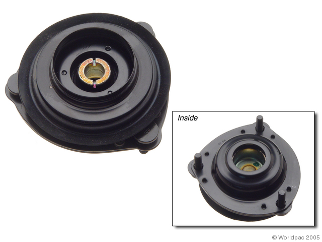

¿cómo puedo poner una foto de la copela?

Juan, no puedes, mándame la foto por privado y la pongo yo

Esta es la foto que me mandó Juan.
Strut Mount.jpg (147.43 KiB) Visto 8570 veces
Aquí os podéis ahorrar 50 euros por cada una, si compráis las dos los portes os salen baratos ya que es poco peso.
Es un fallo endémico de los saabs con suspensión delantera tipo McPherson. Es muy claro, baja la ventanilla gira la dirección y si se oye un restrallido de vez en cuando... copela.
