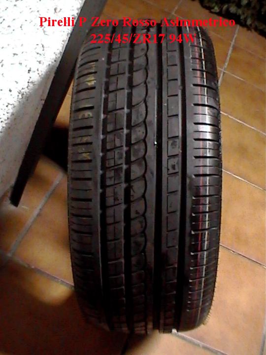

Sí que existen. Lo que ocurre es que la denominación completa de las Asimmetrico y Direzionale es:
PZero Rosso Asimmetrico y PZero Rosso Direzionale.
Laa que traía de serie mi Aero (y que sigo utilizando cuando hay que cambiarlas) es la PZero Rosso Asimmetrico.
