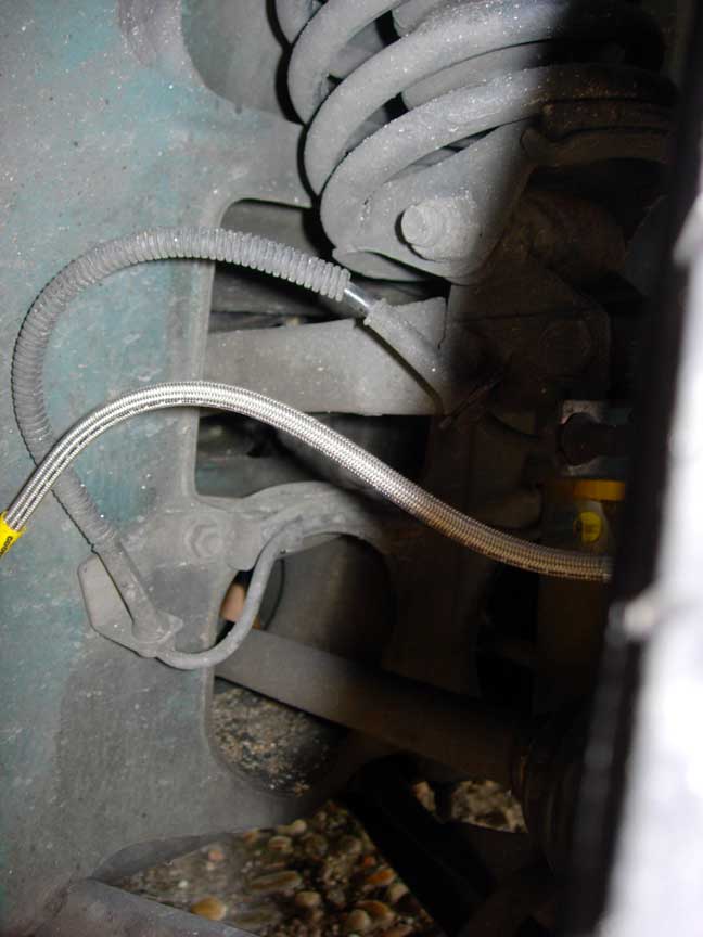

Así es como quedan montados en el coche. Son un poco más largos que los originales, ya que tienen menos flexibilidad y así hacen las curvas más suaves. Hay que revisar que no rocen con nada en las distintas posiciones de las ruedas
