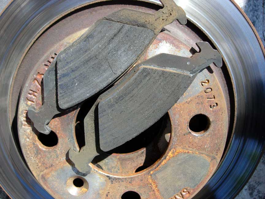

Los frenos traseros como apenas trabajan siempre se descuidan... en mi caso los discos no estaban muy gastados, el mínimo espesor es de 7.5 mm y aún tenían 8,2mm, pero estaban ya muy rayados y las pastillas apoyaban fatal. Por otro lado las pastillas de freno se han agrietado en 40.000 km y hacían un ruído que daba pánico al fdrenar.

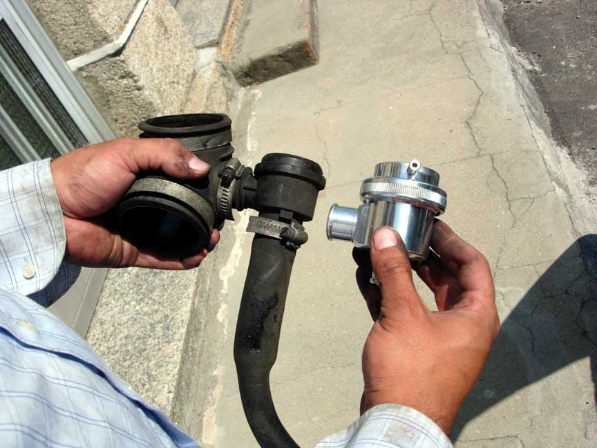

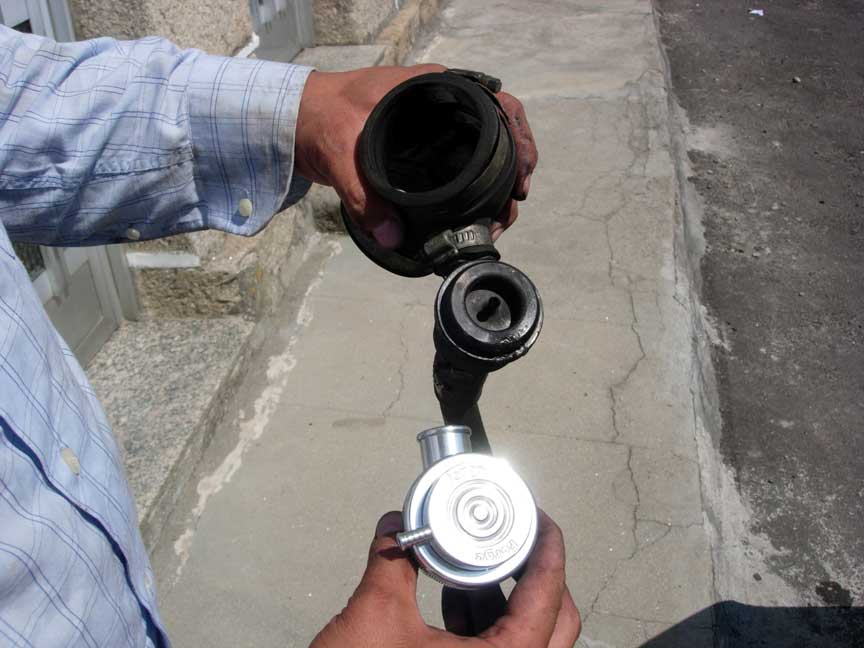

Bueno, ya he instalado el otro par de sorpresas, se trata de una nueva dump valve para el turbo. Sospechaba que la de miss daisy no estaba bien y compré ésta y un juego de muelles para adaptarla a la presión a la que tengo yo el turbo en mi coche. El coche va algo mejor, pero sigue sin ser de ahí el fallo, ya sólo me queda el delco y la caja roja por comprobar, no los he comprobado antes porque la caja roja tiene ahora un año y el delco no tiene mala pinta, pero habrá que meterse con ello.
No sé cuanto cuesta la dump valve original, pero ésta apenas mejora nada el rendimiento del coche, lo único que me gusta es que está muy bien construída y es imposible que se rompa el diafragma y los trozos puedan joder el turbo o los cilindros, ya que es de émbolo de aluminio en vez del diafragma de plástico de la original.
Es cara para lo que ofrece, no la recomiendo.

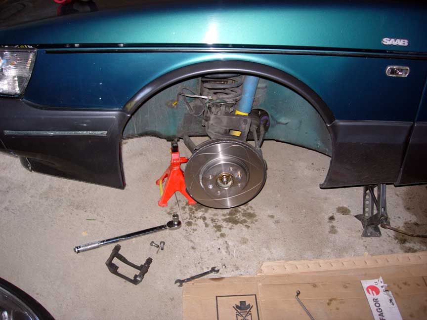

De paso os cuento como cambiar los discos de freno de un 900 post 87 o de un 9000, o de un 9-3...

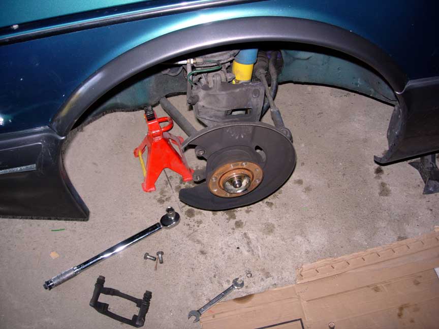

Lo primero... aflojar un poco los tornillos de las ruedas, frenar el coche, calzarlo y subirlo con el gato. Asegurarlo con unas borriquetas y sacar la rueda.

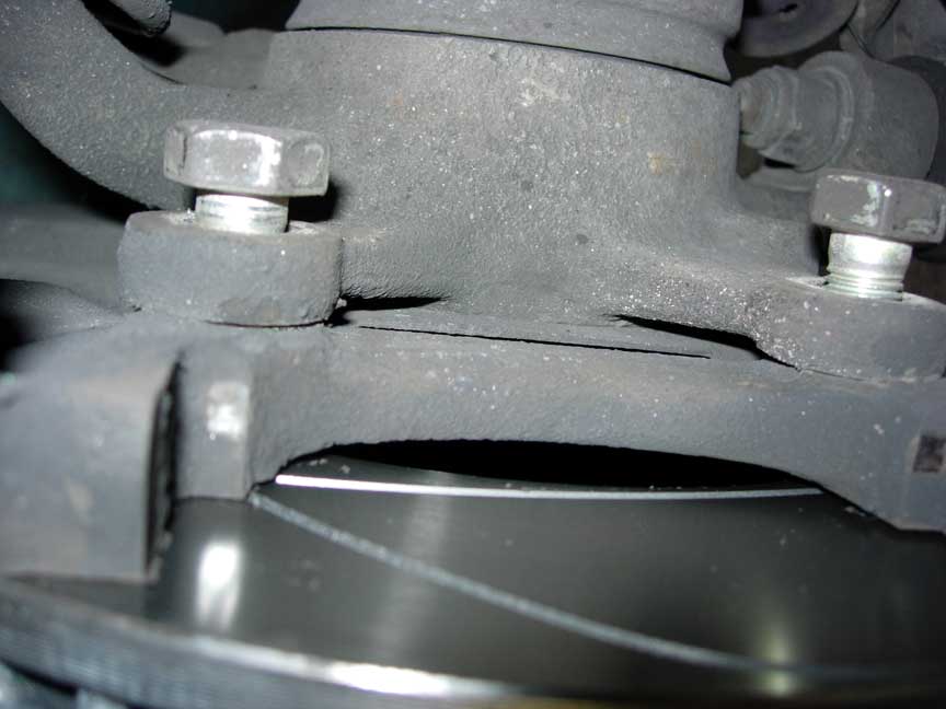

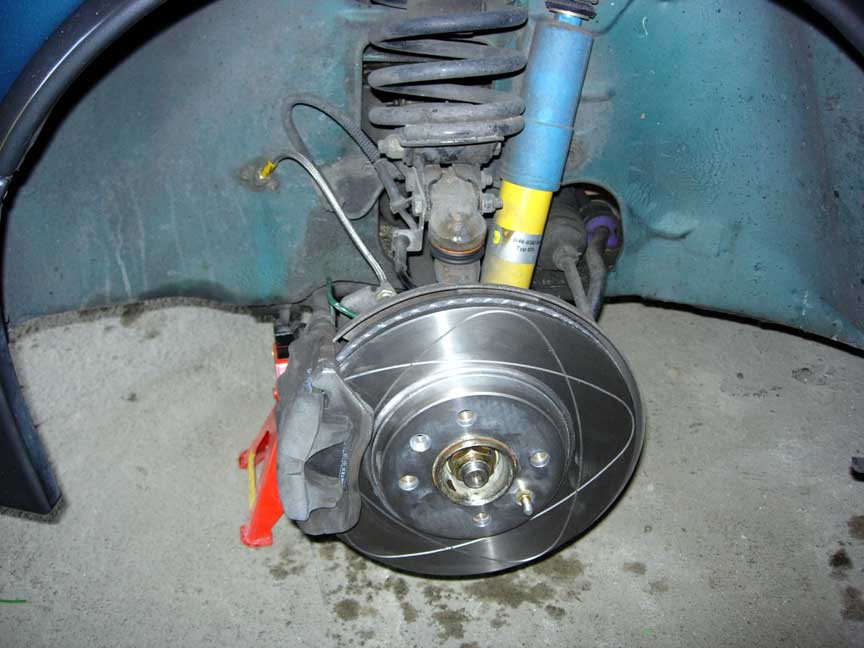

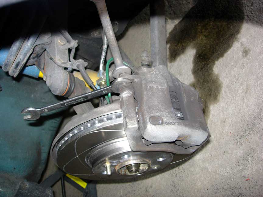

Cuando saquemos la rueda nos encontraremos con algo como lo de la primera foto (DSCN 1345) pero con el disco viejo. Hay que desmontar la pinza flotante para sacar las pastillas de freno, para ello sujetamos los ejes de las pinzas con una llave de 15mm y aflojamos la tuerca con una de 13mm como en la foto DSCN1347. CUidado al mover la pinza que está sujeta aún por el latiguillo, no lo retorzáis y dejad la pinza en un lugar seguro donde no se pueda caer o atada.
Una vez tenemos la pinza y las pastillas fuera, hay que soltar el soporte de la pinza, para ello soltamos los dos tornillos con una llave de vaso de 19 veremos algo como lo de la foto DSCN1346 y soltamos el portapinza.
Bueno... ya tenemos vía libre para soltar el disco (DSCN 1344). Bastará con soltar el tornillo que hace de guía para montar la llanta (llave de 10mm) y el opuesto que es un torx 40 o un philips dependiendo del año del coche.

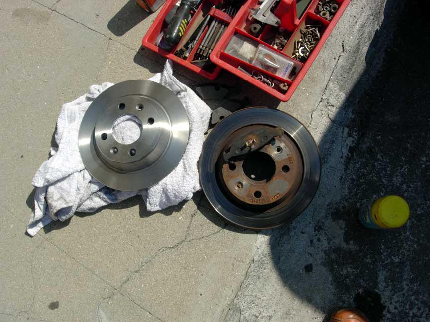

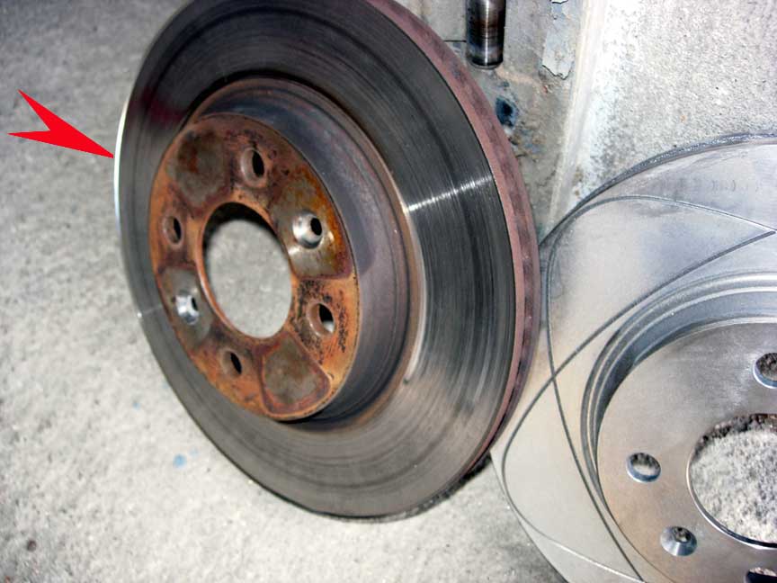

Quitamos el disco viejo, limpiamos un poco el buje para que el nuevo apoye bien (DSCN1343), desengrasamos el disco de freno nuevo (vienen encerados para que no se oxiden... hay que eliminar esa cera) y lo montamos a la inversa de como hemos desmontado los viejos, con la salvedad de que el disco nuevo, al ser más grueso nos obligará a comprimir un poco el émbolo de freno para que quede espacio.

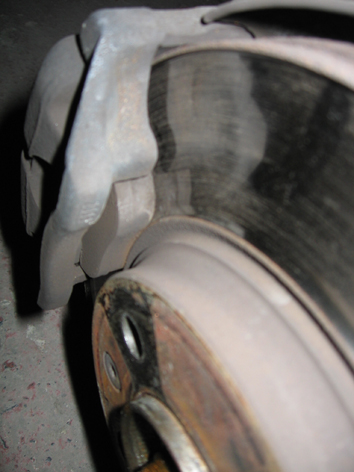

En mi caso los discos viejos no estaban rayados ni alabeados, y la pestaña (flecha roja) no es excesiva... pero ya habían sido torneados antes y habían perdido material. De los 23,5mm originales quedaban poco más de 20 mm de espesor... ya sabes... menos material... más calor, menos frena y además el hierro ya no "agarra" tanto contra las pastillas. El espesor mínimo de los discos delanteros del 900 recomendado es de 21mm.
De nuevo otra vuelta de tuerca más a la mejora de mis frenos... ahora son sobresalientes y eso que aún deben asentarse un poco. En mi caso he tenido dificultades para soltar uno de los tornillos que fija el disco al buje que estaba gripado y se le ha pasado el estriado y la llave torx giraba loca. Un taladro y una broca de 8mm... romperle la cabeza al tornillo y quitar el resto del buje.
Siempre se deben montar pastillas nuevas con los discos, yo las había cambiado hace 500 km así que no las he vuelto a poner nuevas aunque debería haberlo hecho.
Los discos son unos Ate ranurados. El coche frena muy bien... pero las frenadas suaves a poca velocidad son un poco ruidosas debido al efecto cuchilla de las ranuras.

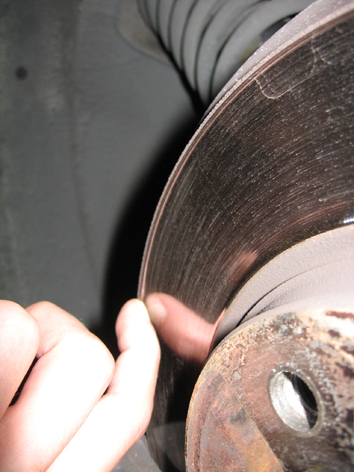

A espera de conseguir un calibre, creo que aún mis discos están para seguir con ellos.

Los tornillos que fijan los discos simplemente los sujetan para que no se caigan al sacar las llantas, pero quienes de verdad los sujetan al buje son los propios tornillos de las ruedas. Si alguno está bloqueado como me pasó a mí puedes ir a un taller a que te los quiten y que te pongan unos nuevos.
Los discos nuevos hay que limpiarlos con un disolvente para grasas... o con gasolina, agua y jabón no.
El buje depende de como esté, un cepillo de alambre suele bastar

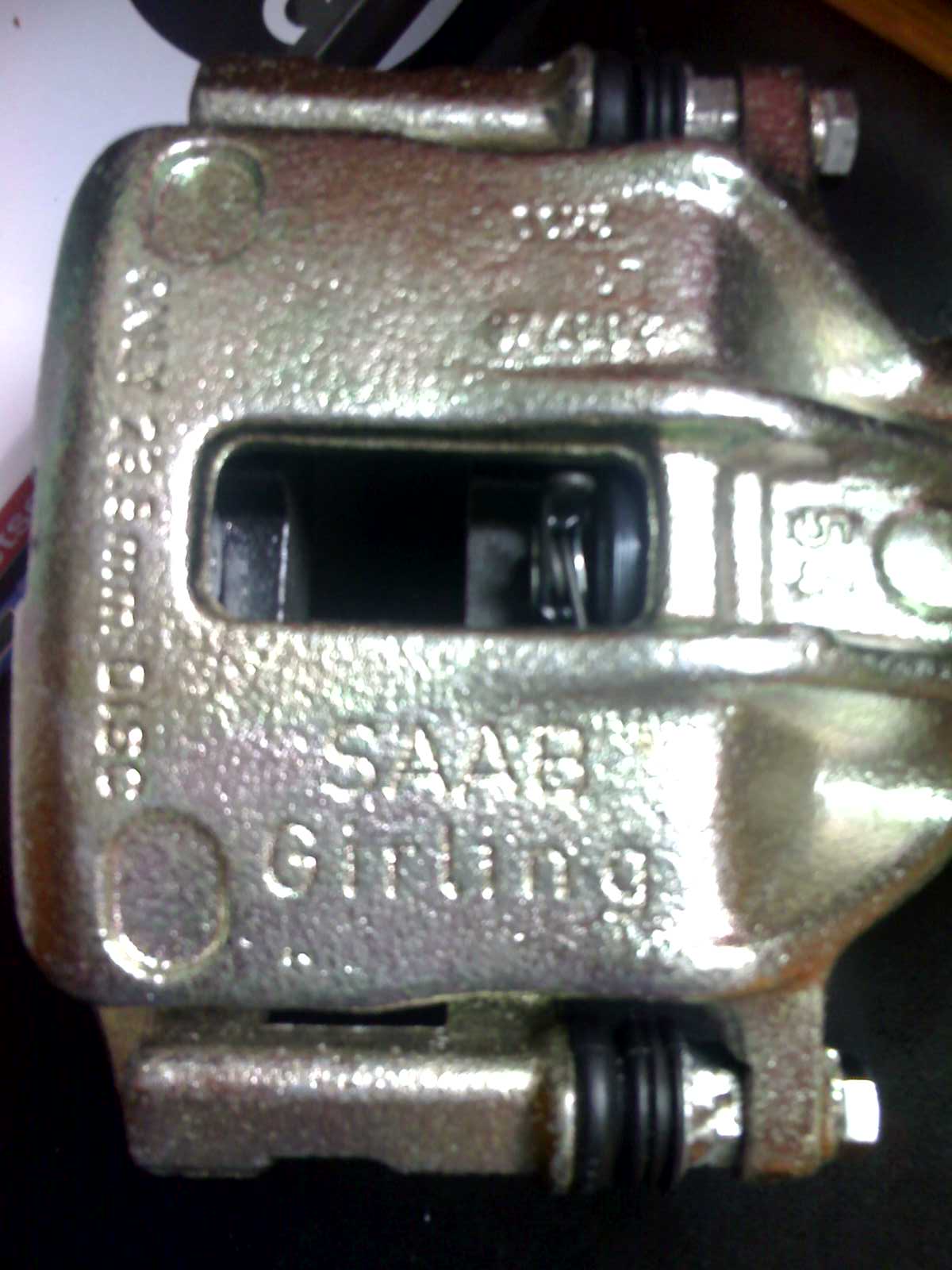

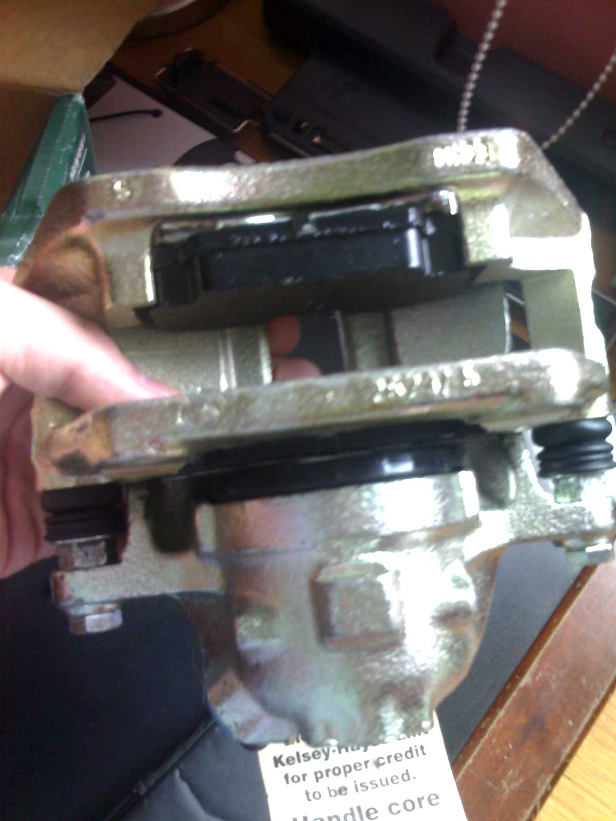

Tras tener el 900 un mes parado hoy le han puesto las pinzas de freno totalmente restauradas que compré en USA y he estado viendo la instalación.Me ha parecido muy sencilla :roll: en 30 minutos puedes tenerlas instaladas. Claro que lo hacia con el coche en el elevador :roll:
