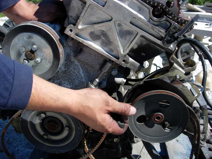

1.- Quita la correa del aire acondicionado y su tensor que va fijado a la culata.

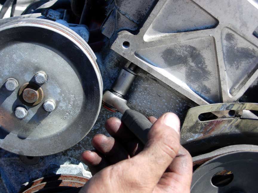

2.- Quita la correa de la dirección asistida y los tornillos del soporte de la bomba que has tenido que aflojar para quitar esa correa, van atornillados a la culata.
3.- Quita las correas del alternador y de la bomba del agua.
4.- Suelta el soporte del compresor del aire acondicionado. Va sujeto por dos tornillos de cabeza allen en su parte superior que deberás quitar completamente, y por uno en la parte cercana al alternador que bastará con aflojar, pues va montado en un ojal y no en un agujero, una vez flojo deslizas el soporte hacia arriba y ya sale el compresor con su soporte. CUIDADO DE NO FORZAR DEMASIADO LOS MANGUITOS DEL COMPRESOR PARA NO ESTROPEARLOS Y QUE DESCARGUEMOS EL CIRCUITO.Coloca el compresor en un sitio donde no estorbe. (fotos dscn 1236-1237)

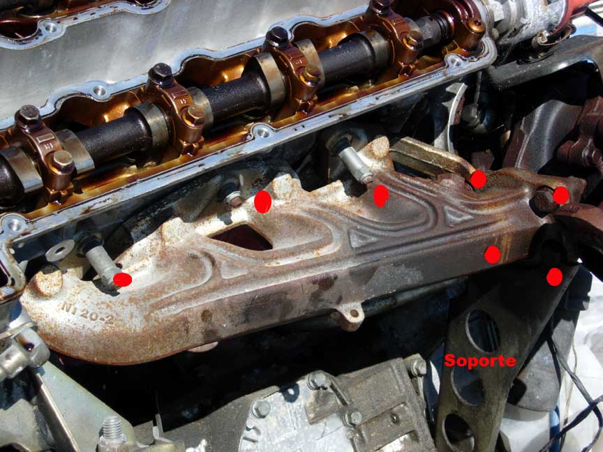

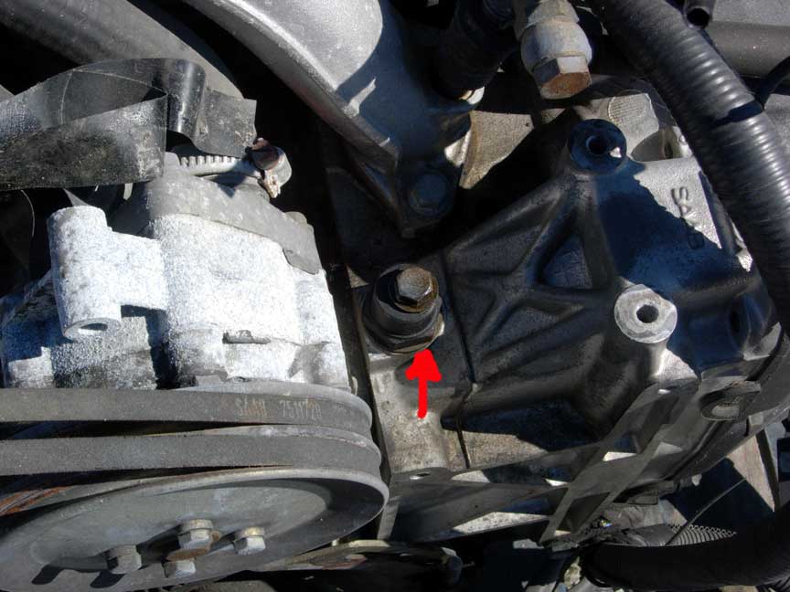

5.- Saca el soporte del motor que va atornillado a la culata en la zona del colector de escape, no bastará con que quites los tornillos de la culata, pues luego tendrás que mover un poco hacia esa zona la culata para que salga de los patines de la cadena de distribución, y ese soporte ahí te molestará. (foto dscn 1256)

Hemos terminado con los "estorbos" de la zona cercana al parabrisas del coche, vamos ahora con otro lado del motor... el del colector de escape:

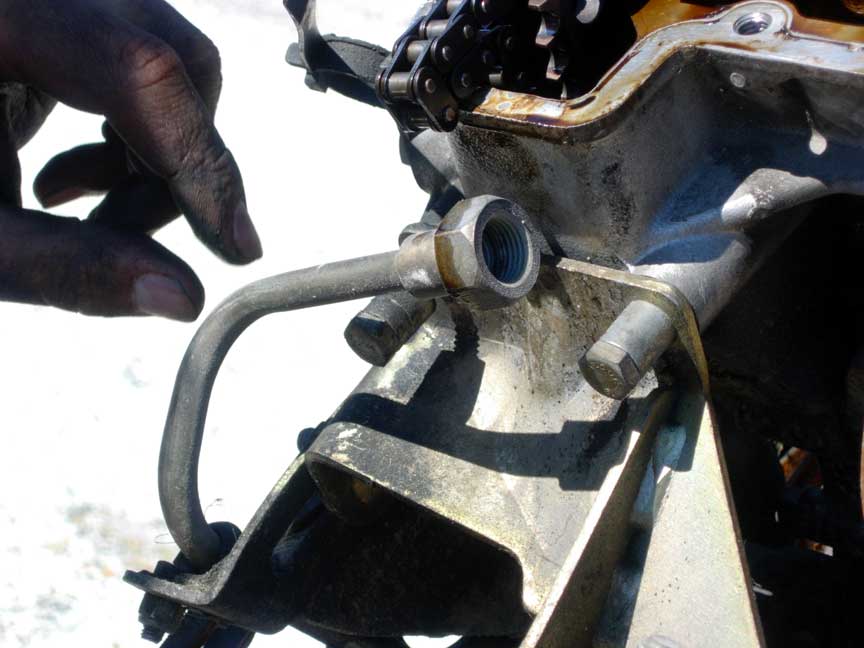

7.- Si tu coche es turbo suelta todos los manguitos del turbo, los que van y vienen de la admisión, el de aceite y el de refirgeración del agua, suelta también los tornillos del soporte que lo fijan a la carcasa de la caja de cambios, suelta el manguito de la válvula de descarga del turbo, quita la chapa de protección que va bajo el delco.
Si no lleva turbo todo lo anterior no hará falta, quita los tornillos que fijan el colector de escape a la culata y quita el colector de escape y el turbo (foto 1252)

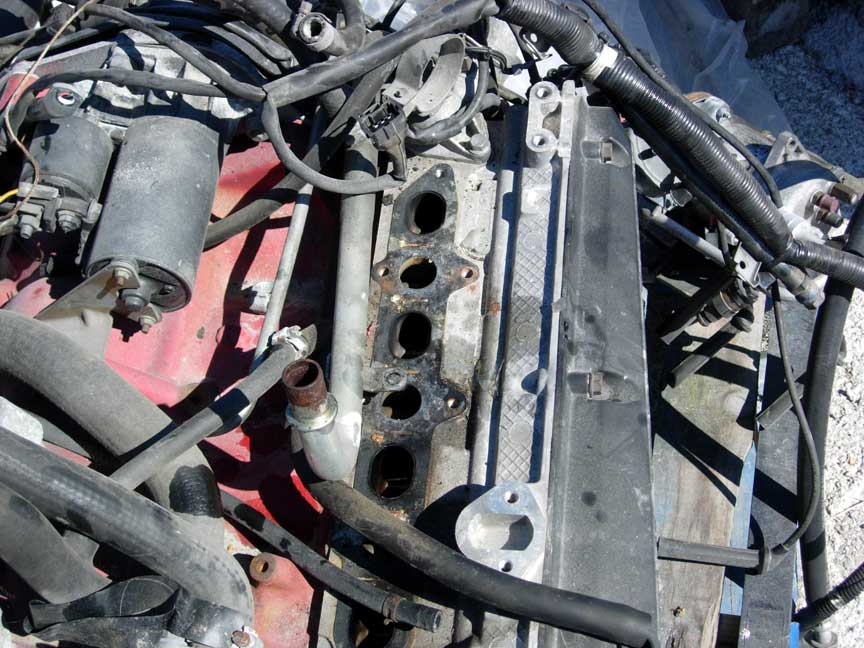

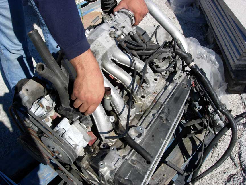

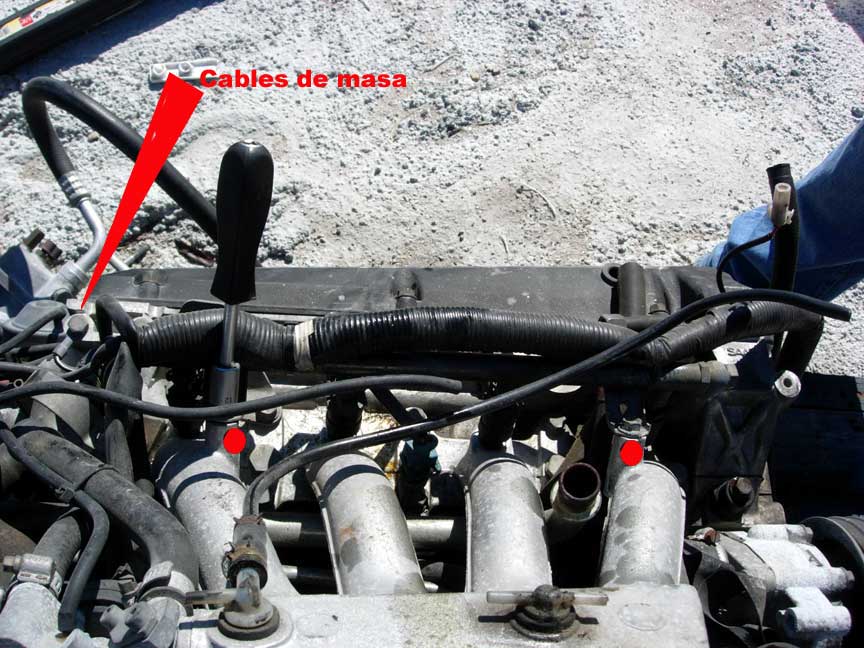

Ya nos ha quedado otra zona despejada, seguimos con el lado contrario... el colector de admisión. En esa zona hay muchos cables y manguitos, encinta con etiquetas a donde va cada uno para no olvidarte el día que los vayas a montar de nuevo:
8.- Desmonta la rampa con los inyectores, para ello suelta los dos tornillos que fijan la rampa a la culata y el regulador de presión de gasolina también a la culata. Suelta también los tornillos de los cables de masa que van atornillados a la culata cerca del termostato del agua. (foto 1239)
9.- Suelta todos los manguitos que salen o entran en el colector de admisión.
10.- Desenchufa el cable del sensor de temperatura que va entre los tubos de admisión de los cilindros 2 y 3.

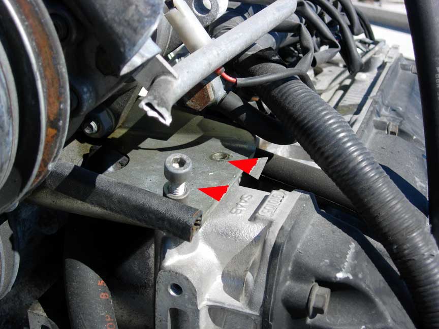

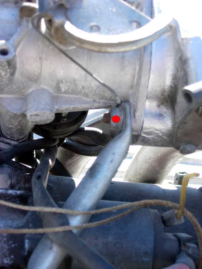

11.- Quita los tornillos que fijan el colector a la culata, hay uno por la parte de abajo de la mariposa que soporta el colector al motor de arranque, quítalo también (foto 1242)
12.- Quita el colector de admisión, ya tenemos otra parte de la culata libre.

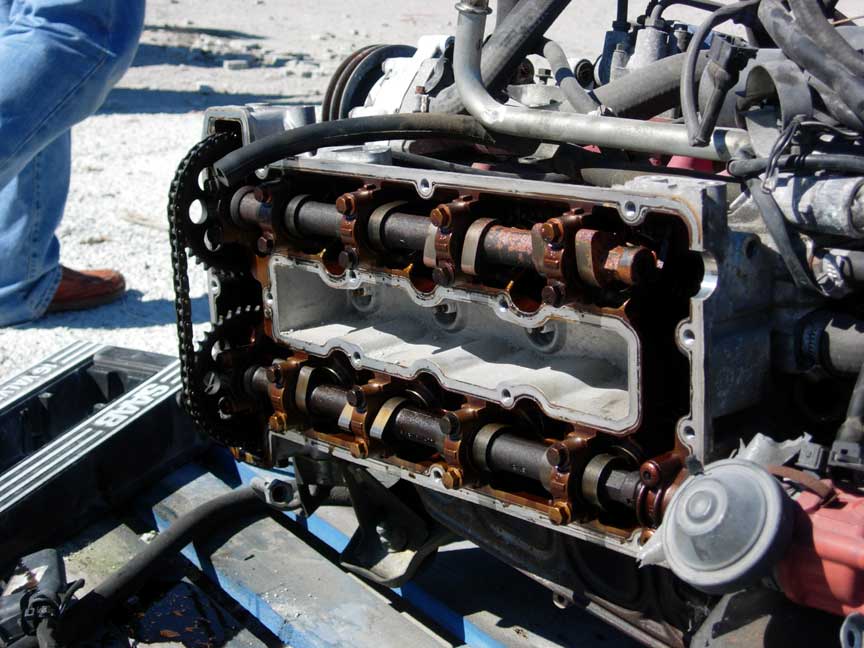

Ya tenemos la culata liberada de estorbos... empieza la parte técnica... hasta ahora éramos meros carniceros despiezando.

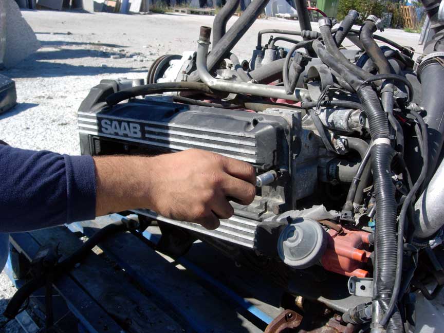

13.- Quita la tapa de balancines para dejar al descubierto los árboles de levas y poder poner el motor en posición correcta. (foto 1245)

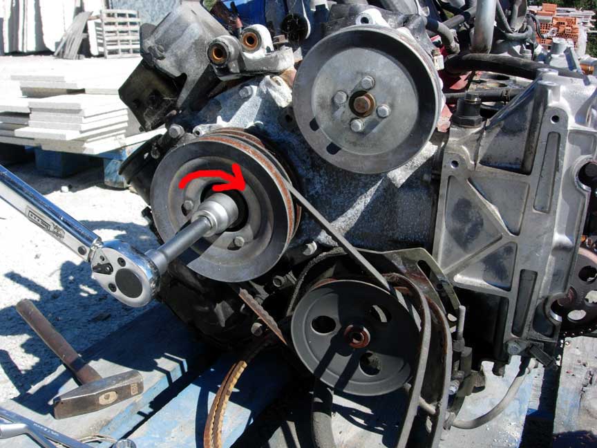

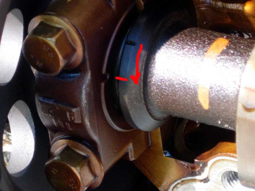

14.- Haz girar el motor hasta que coincidan las marcas que hay en los apoyos de los árboles de levas y en los árboles de levas. (fotos 1247-1248-1250)

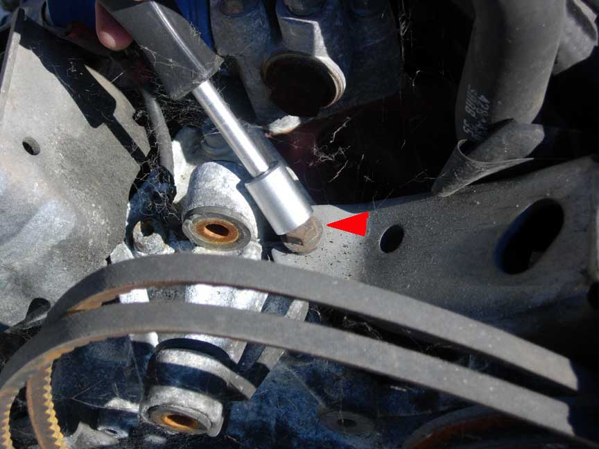

La cadena va a ser un estorbo, habrá que soltarla, para ello lo primero es destensarla, tendrás que soltar el tensor de uno de los patines, que es la pieza marcada en la foto 1238.
15.- Saca el tensor de la cadena
16.- Rodea la cadena con una brida de plástico para que no se caiga al carter cuando la sueltes de los árboles de levas y saca los tornillos de las puntas de los árboles de levas para poder sacar la cadena de las coronas dentadas de los árboles de levas y poder sacar el conjunto culata-válvulas completo. Sujeta la brida de plástico a algún sitio para que no se vaya al fondo del motor.
17. QUita los tornillos de las fotos 1258 y 1259
