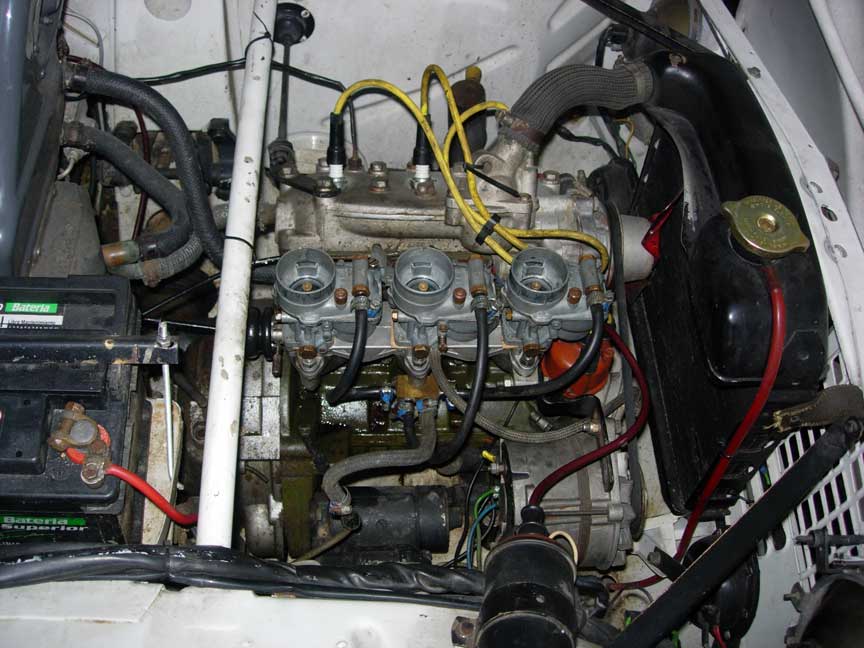

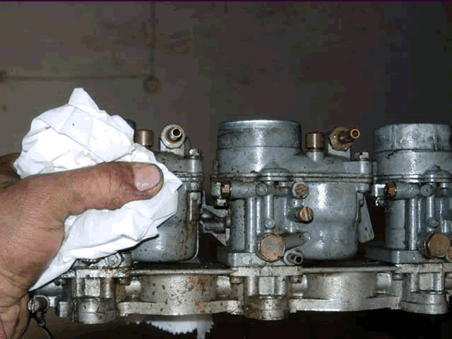

Tras encontrar el rotor del delco del montecarlo de cress y poner a punto su encendido, ahora tocaba carburar el coche y cambiarle las juntas de papel de los carburadores... que sudaban más que un botijo...
Son los carburadores más raros que he visto en mi vida, el starter funciona sólo sobre uno de ellos, y en vez de cerrar el aire para enriquecer la mezcla, abre un segundo chiclé. Los carburadores no trienen mariposa, si no que las tres mariposas van en una pieza intermedia del propio colector de admisión del coche... pero eso no es lo más raro...
Normalmente los coches con varios carburadores, cada carburador tiene su puesta a punto... en este coche, sólo el carburador central tiene un ajuste de riqueza del chiclé de alta, nada más, los otros dos carburadores no tienen posibilidad de ajuste alguno????

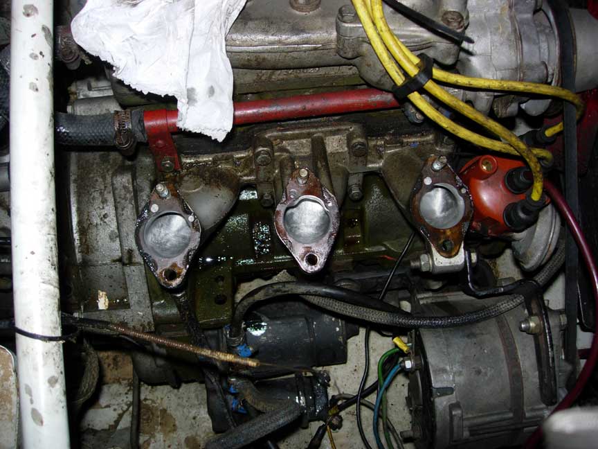

Al desmontarlos he comprobado una cosa... realmente el coche fue preparado en su día para competir... el colector de admisión está cuidadosamente esmerilado y pulido al máximo para mejorar la admisión del gas...

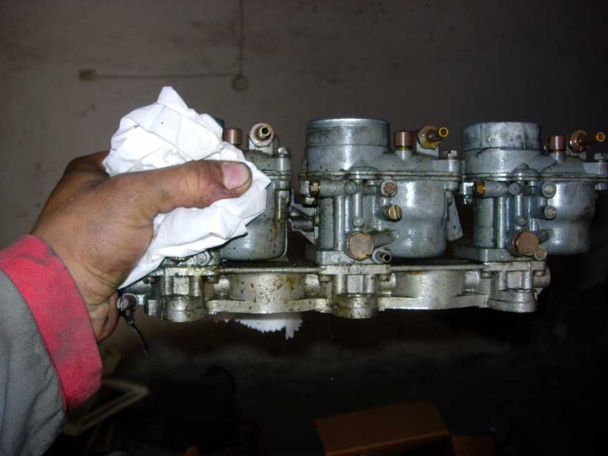

El caso es que no van bien del todo, el del cilindro 1 (por cierto... si no hay distribución...¿desde donde se empiezan a numerar los cilindros?) aspira mucho más que los otros dos. Los he desmontado totalmente todos, he cambiado las juntas y limpiado todos los orificios con alambritos, pincel y gasolina... había bastante m*****, pero lo peor es que uno de los surtidores (el del carburador 3) que va en lo alto de la tobera estaba soldado con estaño de una anterior rotura y al aflojarlo para limpiarlo bien se ha vuelto a partir. Como me da miedo que se vuelva a partir con el coche en marcha y que entre en el cilindro armando la cantera del milenio le he puesto una malla de un caudalímetro viejo en ese carburador... así si se desprende se cae en la malla y no entra en el cilindro... ¿Sabes de alguien que suelde bien con estaño? Yo lo he vuelto a poner en su sitio como estaba... pero no me fío de que al mínimo toque ( y hay que ver como vibra el angelito) se desprenda...

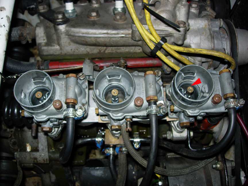

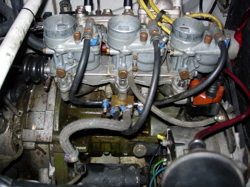

Ya están montados los carburatas!!!! limpitos, con juntas nuevas... ahora a ver si los ajustamos para que el montecarlo vuelva a ganar rallyes...
Con la flecha roja marco el surtidor que se partió y he soldado, como veis... son más grandes los carburadores que el resto del motor
