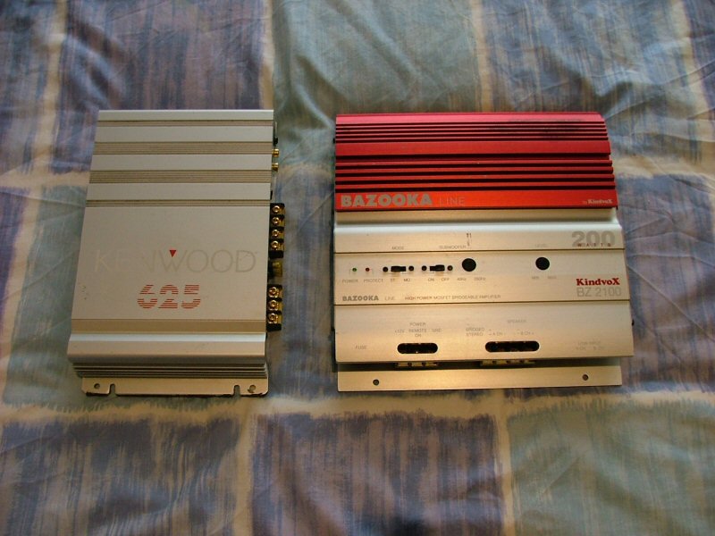

Proceso de montaje en marcha.
Finalmente el negativo de las salidas preout de la radio es común. Todavía está a medio terminar; me falta conectar el Bazooka a los traseros y colocar los tweeters. En definitiva, el que suena ahora mismo es el Kenwood que va a los altavoces de las puertas y... VAYA CAMBIO.
En fin, os coloco una fotillo de los amplis antes de empezar el montaje. Mañana, cuando lo termine os pondré fotos de toda la instalación.
- Amplis.JPG (85.96 KiB) Visto 4788 veces
