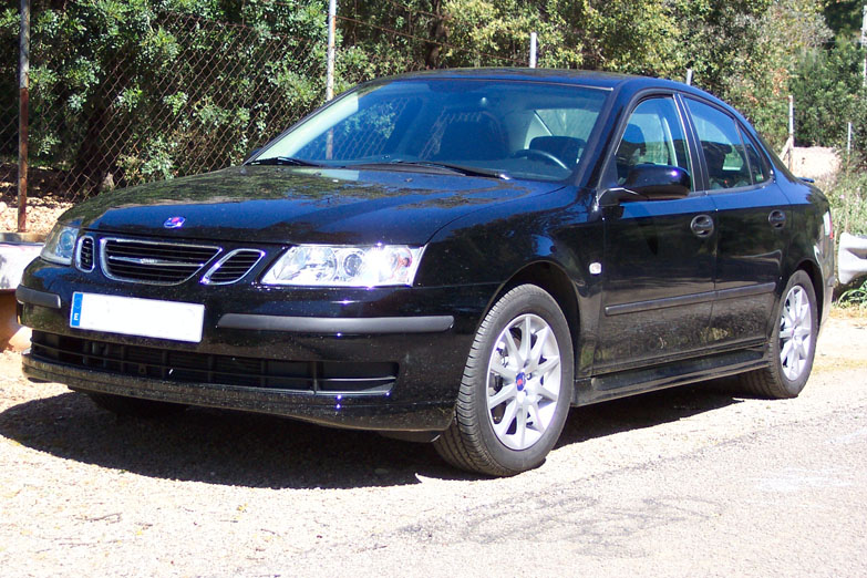

alguien sabe porque la version linear esta tan levantado de delante?os subo una foto para que se vea, ¿si pusiera unos muelles rebajados 3 cm solo delante ,quedaria descompensado?, en la version vector no hay tanto espacio del neumatico a la carroceria. ¿lleva muelles distintos?

Aparte de que el Vector trae suspensión más dura (aunque creo que sin rebajar la altura), una diferencia importante viene de los neumáticos: el Vector calza 225/45 17, que tienen más diámtero que los de la foto :wink:

* Llantas de 15" Linear
-15" x 25,4mm/1" = 381mm diametro llanta (no es zona vista)
- Neumaticos 215/60R15-> 215x0,6=129mm altura flanco x 2= 258
TOTAL 639mm diametro
* Llantas de 17" Vector
- 17" x 25,4mm/1" = 431,8mm diametro llanta
- 225/45R17 -> 225x0,45x2= 202,5mm
TOTAL 634,3mm diametro
Cambiando de 15 a 17" se acorta el desarrollo en un 0,7%
Rebajar suspensión...el experimento que propones es peligroso, en todo caso puedes poner la suspensión deportiva (sin estabilizadora porque es lo que más mano de obra se lleva) y conseguirás el objetivo deseado.
Por cierto las llantas que llevas son muy bonitas para ser de 15" :wink:
edusaab
Mensajes: 5313
Mensaje por edusaab »
me parece que son las de 16" del ARC, ya puedes rehacer los calculos, jejejeje

Lo q queria decir es que el diametro resultante es casi el mismo, sea con 15, 16 o 17", el resto es puramente óptico por ver más o menos goma. Otra cosa es si el frontal está más levantado que la zaga o en el pasarruedas anterior ves más hueco porque debe permitir el giro de las ruedas delanteras.
Rebajar la suspensión 3cm es un experimento si se hace en un solo eje, más coherente en los 2 ejes. Pero bueno es tu coche, no el mio.

1cm...... y ya es bastante, con eso tocas a todas partes, bajarlo 3cm es un suicidio.
Cada version del coche tiene un numero de chasis especifico, en la puerta hay una placa que identifica el tipo de suspension que lleva entre otros elementos. Segun la motorizacion y la version lleva un numero especifico.

al final le he puesto el chasis deportivo de saab, que me ha rebajado 1 cm, y creo que ya es bastante por que en lazona donde vivo no puedo rebajar mas, y ya de paso tambien le he puesto el kit aerodinamico, joe!! menudo cambio ha dado.
De verdad que hay diferencia en la conduccion, da sensacion de mas seguridad en las curvas y en rectas a altas velocidades.
