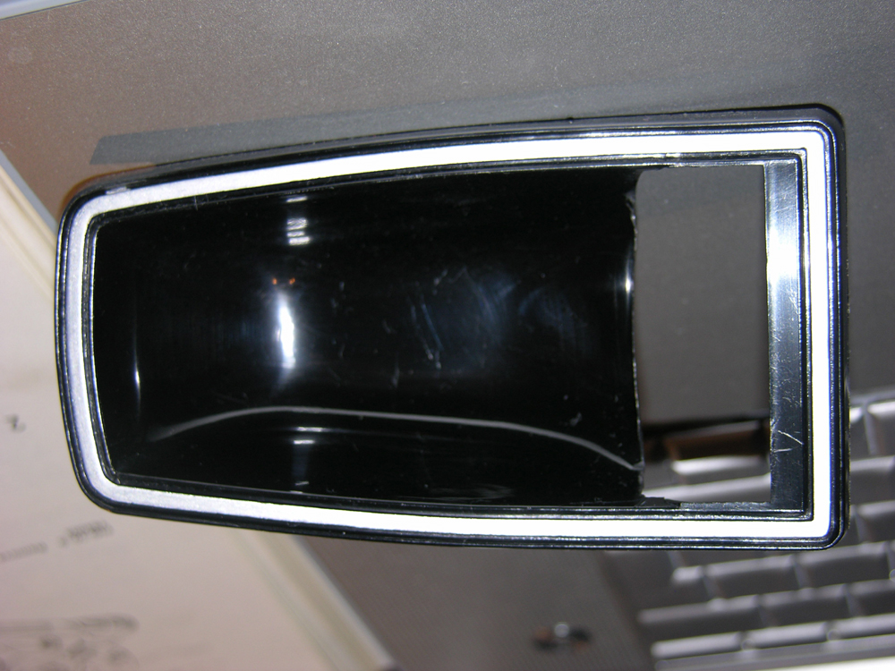

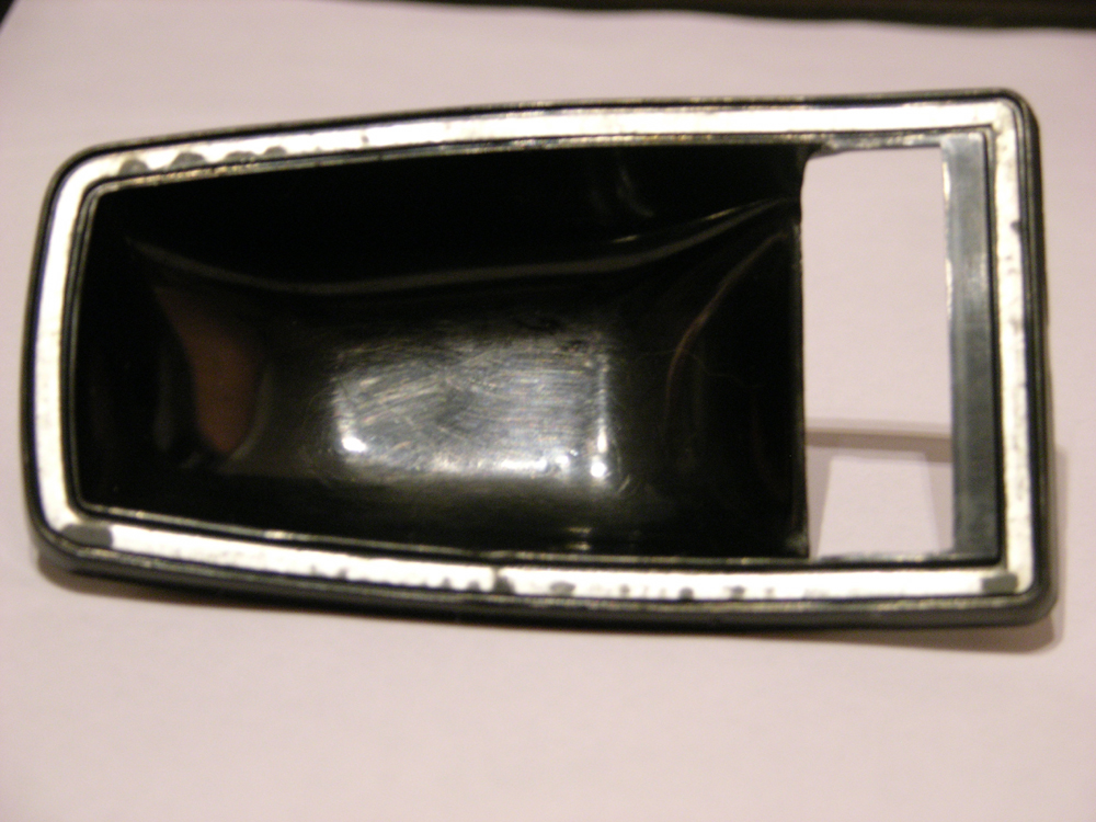

Hace un par de días me han llegado unas manetas interiores para el Sonett, pues las originales estaban en bastante mal estado (el uso normal de 25 años). Aunque Rubén ya le ha puesto unas que tenía de recambio, y que estaban mucho mejor, me he entretenido restaurando un poco las que me llegaron por E-bay (después de un mes de haberlas "ganado").
En las fotos de "antes" y "después" podeis ver los milagros que pueden hacer un poco de pasta para pulir plásticos, y un poco de Titán "aluminio" 8)
