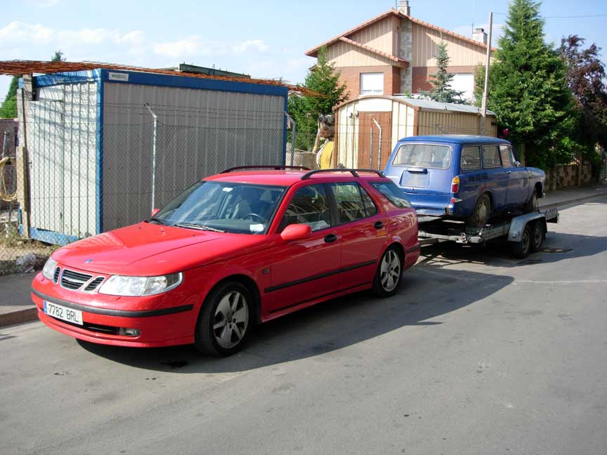

- villabalter 18h.jpg (57.27 KiB) Visto 1819 veces

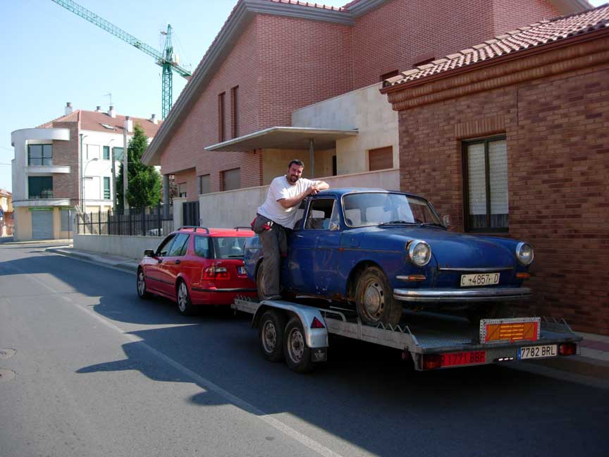

- esperando salida.jpg (67.37 KiB) Visto 1820 veces

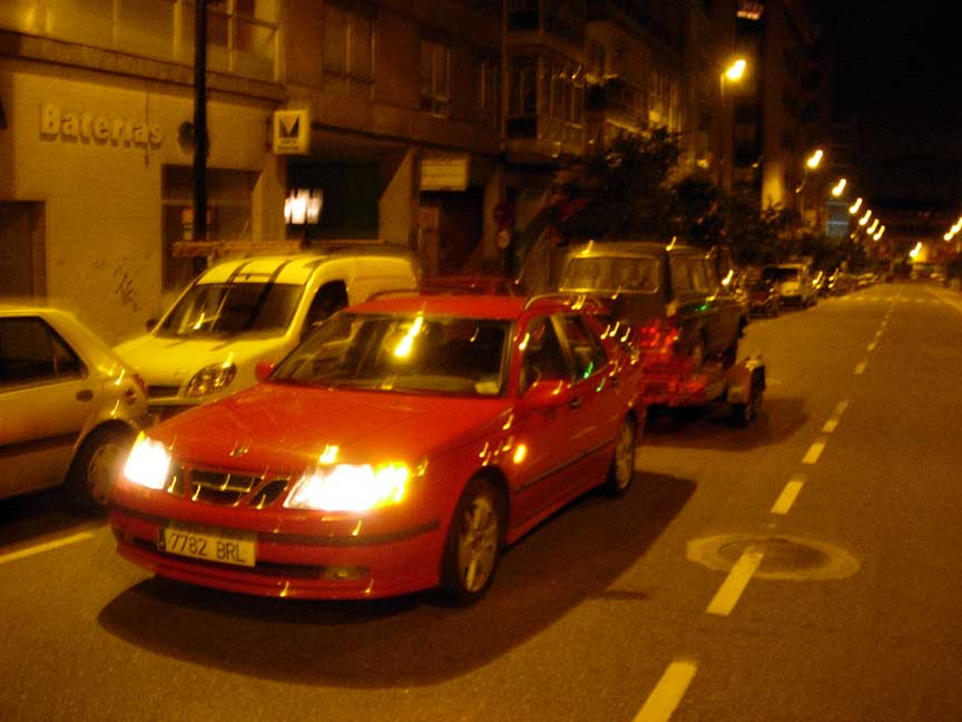

- vigodesierto 4h.jpg (47.9 KiB) Visto 1818 veces
