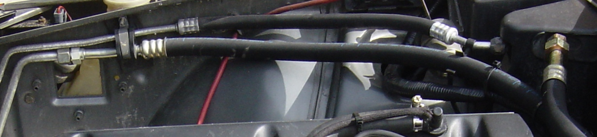

ruben escribió:Respecto al cambio de R12 a R134a... además de cambiar el gas y el aceite hay que cambiar una válvula que va en el evaporador y el filtro
Así lo hicieron hace un par de semanas para poner el A.A. a punto y ha surgido el problema de la nueva fuga en la manguera, exactamente en la unión del racor y manguera (la más gruesa en la foto, a la izquierda).
Esta semana me han jurado y perjurado que estará listo.
