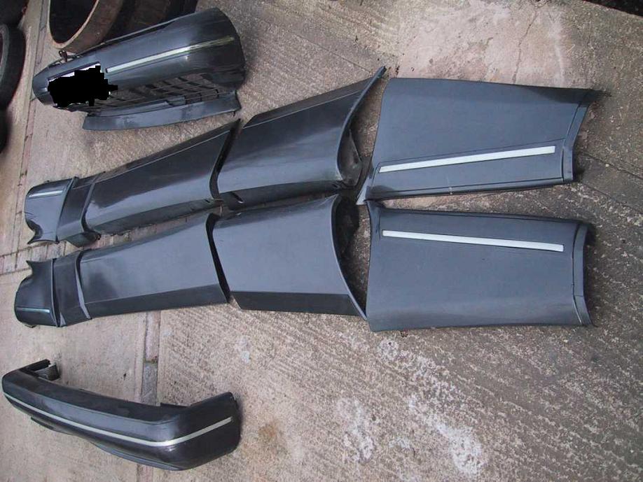

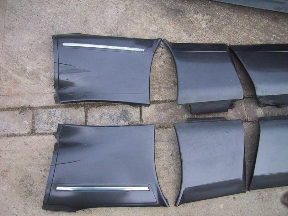

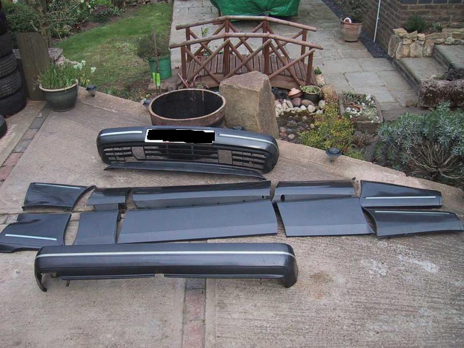

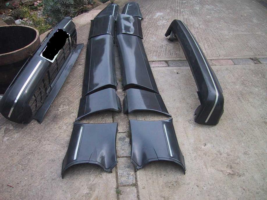

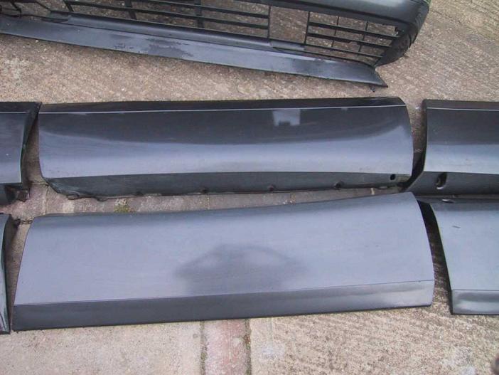

A ver, he encontrado un Kit Aero completo, me piden 375€ por el. No se si necesto el parachoques trasero pq parece igual que el mio. Algún consejo para montar? Que tal lo veis de precio?

No es fácil de montar. el precio es cojonudo, pero... en ninguna foto veo los rieles de aluminio que van montados en las puertas y sobre los que se instala el kit...
Tendrás que comprar 20 tacos de plástico ref 69 11 804 que irán metidos en unos agujeros que la carrocería tiene al efecto bajo la moldura que tiene tu coche ahora, a esos tacos atornillas los listones de aluminio, y el kit entra en esos listones como un cajón, el primero que tienes que montar es el de la parte trasera del paso de rueda delantero, ya que tendrás que hacerlo con la puerta cerrada y si tienes montado el de la puerta, no podrás enfilarlo bien en la carrilera. Deja los de las puertas para el final.
Luego necesitarás unas brocas para hacer los agujeros en los pasos de rueda para sujetar las piezas de goma que fijan los extremos del kit, lo mismo que para sacar los remaches de la parte baja de las puertas que fijan la goma de estaqueidad, tendrás que quitarla, montar el kit y poner nuevos remaches o tornillos...
En fin... paciencia porque es bastante laborioso, el primero que puse me llevó unas 6 horas (en mi cabrio) El segundo me llevó unas 3 horas y media (en el cabrio de aeromac), del de Perdi me llevó varios días porque faltaban los listones de aluminio y tuve que pedirlos a la saab, y cuando repinté a Lord Vader lo monté en menos de una hora.
Por cierto, el parachoques delantero no lo necesitas, es el mismo en todos salvo los airflow, pero no viene mal tenerlo de recambio, nuevo cuesta 1000 euros
