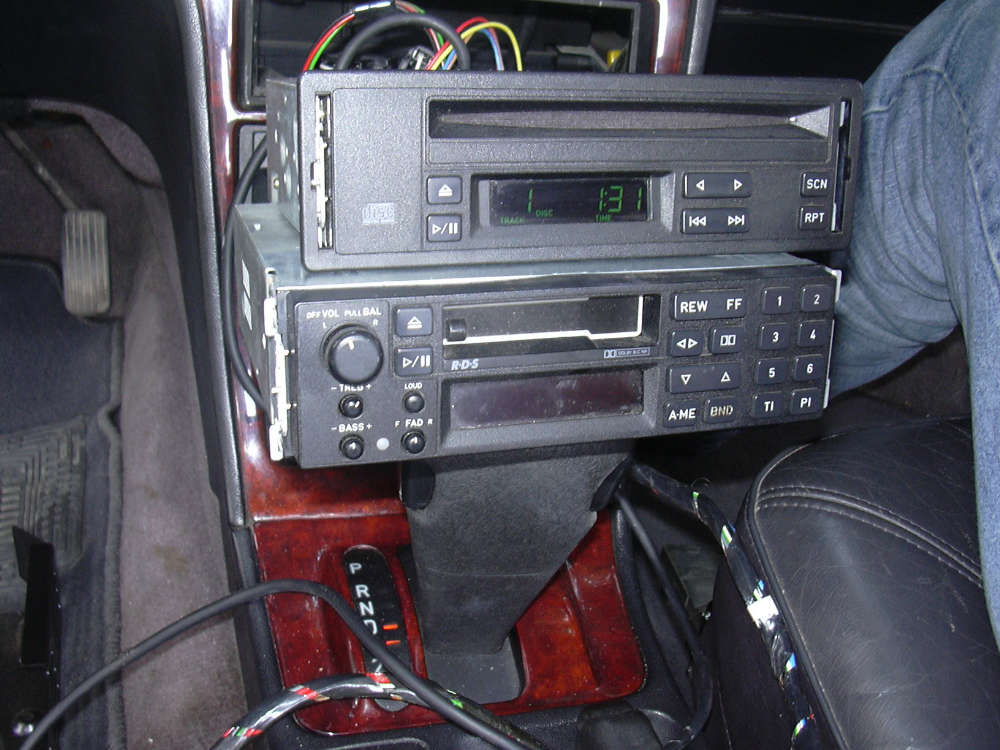

Y, esta mañana, con la inestimable ayuda de Francesc (ex dosde25), bueno más bien digamos que el que lo ha hecho todo, yo simplemente le ayudaba... lo hemos montado primero con los cables por fuera... nos pide el código, lo introducimos... :shock: y... Voilá :P la antena se eleva, la radio se enciende... funciona :lol: :lol:
Introduzco un cassette, flipo viendo como el mecanismo del año 1993 absorbe la cinta, no como esos cassettes que se oye un...CLAK seco al mismo tiempo que sobresale la tecla de "eject", aquí hay motorcito que recoge la cinta y la introduce... pura clase.
No sólo eso sino que empiezo a observar asombrado como los altavoces que yo creía de mala calidad empiezan a emitir agudos y bajos como nunca... mis altavoces tenían bajos y unos agudos brillantes pero muy agradables, así como veo que a medida que subo el volumen absorben la potencia noblemente, sin distorsión alguna -aunque está claro es un sistema del año 90, no esos stereo tuning con grandes etapas, subwoofers o altavoces-... pero vamos para mí... más que de sobra :P :P :P :P :P
Sólo quedaba probar el CD. Introduzco un CD... y observo de nuevo asombrado como un mecanismo del mismo tipo que el descrito anteriormente del cassette, absorbe el CD, y... comienza la reproducción perfectamente, sin salto o anomalía alguno :lol: :lol: :lol: :lol: :P :P :P :P

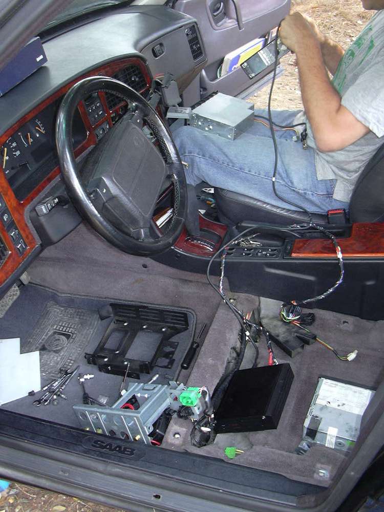

La conexión ha sido muy sencilla, desmontar el asiento delantero, con sus correspondientes conectores, que están a simple vista, situar el ampli en el bastidor, pasar los cables a través del lateral, debajo de la consola central, y los conectores eran originales, o sea todo buscaba su hueco natural.
Aqui van unas fotos

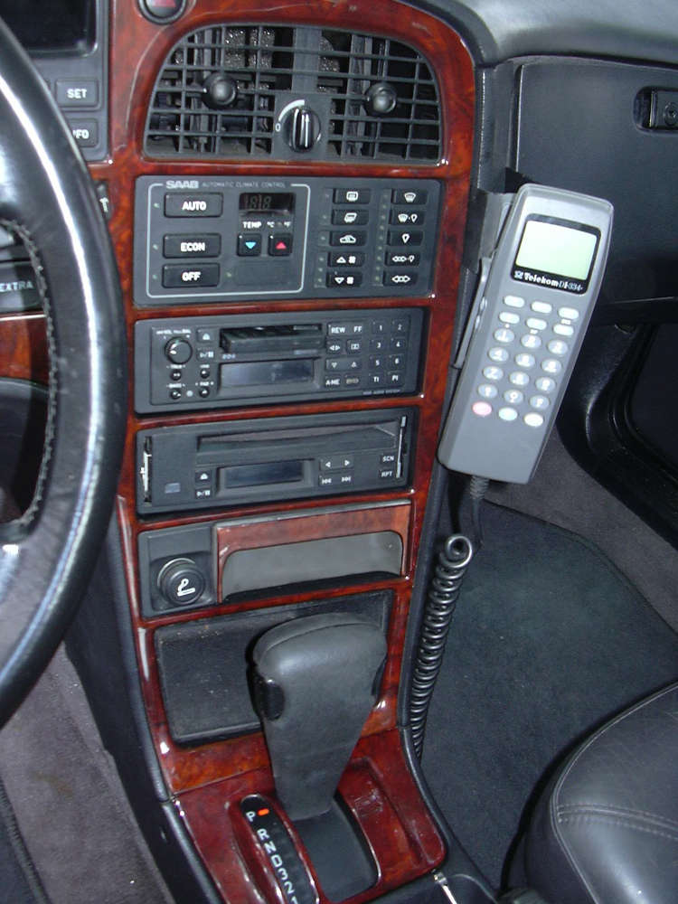

Como podréis observar estéticamente queda impecablemente integrado. El teléfono es también de la época. Quizá más adelante lo sustituya pero de momento me gusta, no es original, pero contribuye a la sensación "años 90".
El cenicero es de formica -no original- lo he puesto de momento pero no me convence.

nada nada... lo hemos hecho entre los dos, yo estaba igual de pez que tu, solo que ponia cara de que entendia lo que hacia :lol: :lol: . Por cierto susto al final de la jugada cuando ya todo montado se me cae :oops: una piezecita de la palanca de cambio dentro de la consola central :? momento en el que nos miramos ... ufff pos a desmontar otra vez todo menos mal que gracias a las manos de un amigo de Alberto y sus pinzas de dentista logro sacarla sin quitar nada :)

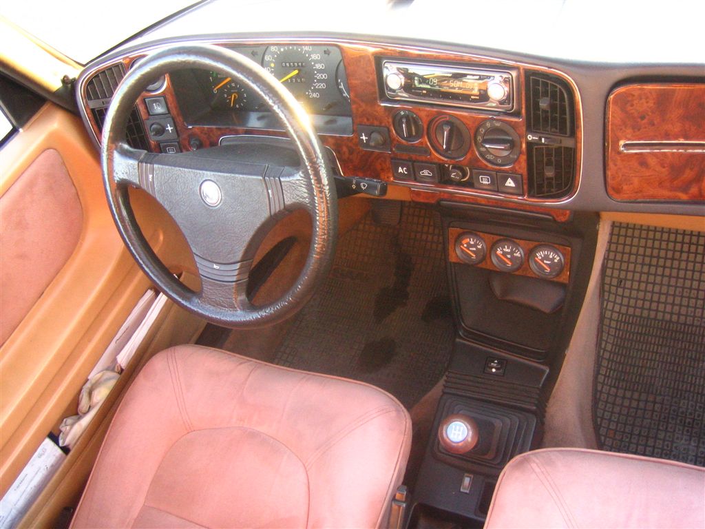

Imagen 020.jpg (129.85 KiB) Visto 6726 veces
Rebuscando en los papeles del coche está la factura de 4 altavoces nuevos allá por el '96, son unos Piooner que estaban bastante bien junto con el radiocasete, también estoy pensando en un Clarion original que he visto en e-bay, el único problema es que es americano y no me pillará ciertas emisoras, y lógicamente no lee mp3.
Ten cuidado con el radiocaset americano porque allende los mares suelen poner el positivo de la batería a masa en lugar del negativo, y si conectas directamente la radio al coche puede que se chamusque.
