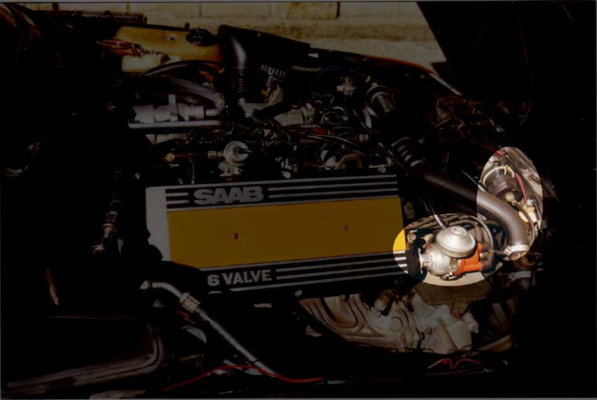

Aquí tenéis el distribuidor y la bobina del motor de nuesro saab 900.
