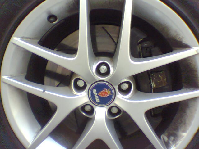

una foto con el movil.

350km., aun hacen ruido los frenos, y el coche no frena.
si sigue mucho asi les devuelvo los frenos a abbott!!!!!!!!!!!!!!!!!!!!!!!!

el kit me referia a discos y pastillas de freno.
Hoy me han solucionado el problema!!!!!
el problema era que los señores de abbott me habian mandado unas pastillas equivocadas. y el que me las montó hoy ha visto que eran casi iguales, pero no iguales del todo, o sea que llevo pastillas de serie con discos abbott.y ahora ni ruido ni ostias!!! solo falta que se acoplen un peli n y ya está.
