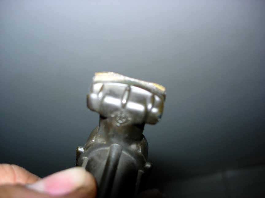

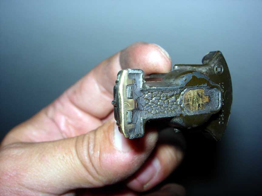

Como el sistema de inyección lo llevo bastante al día, el filtro de gasolina nuevo, regulador de presión a 3 bar en vez de 2,5... no me extrañaba que fuese por falta de sopa, así que me puse a revisar el encendido... y nada más abrir el delco... la tapa del delco estaba bastante quemada y el rotor... desgastadísimo... apenas sobresale el cobre de la baquelita (podéis verlo en las fotos). Limé un poco el rotor porque al estar tan gastado la chispa tiene que saltar mucha distancia y se había chamuscado un poco el cobre.
Esta mañana he puesto un rotor y tapa del delco nuevos y el coche vuelve a ser el que era... incluso algo mejor, la chispa habrá mejorado bastante.
Charlando con theonly parece que el efecto de querer acelerarse podía deberse a que al tener poca fuerza la chispa, las bujías se encharcasen un poco con la gasolina al pisar a fondo, al cortar gas y dejar de meter gasolina pero entrar aire, el exceso de gasolina que quedaba en la cámara de combustión se inflamaba y por eso pegaba ese acelerón en el primer instante.

Pues si que estaba quemada, cuando compré el mío recuerdo que la pipa (rotor) estaba rota, no se ni como arrancaba siquiera, se la puse nueva y la verdad es que no noté nada. Puede que al estar encima del turbo, el calor les afecte más y acaben resquebrajándose del calor, por eso hace tiempo había mirado para ponerle la DI de un 9000, pero toy muy vago últimamente para meterme en fregaos.
Esa chamusquina que tiene encima en mi caso es por culpa de un retén tórico que lleva el delco para que no pase el aceite del árbol de levas hacia el distribuidor, no debe de estar muy bien y algo de aceite me resuda por ahí.

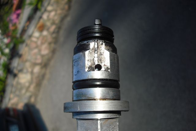

El aceite dentro de la tapadera del delco puede crear problemas. La cispa puede saltar a la tapadera produciendo microquemaduras, microfisuras y perdida de intensidad de la cispa de encendido. No ayuda solo cambiar la tapadera y el rotor, hay que areglar la fuga de aceite. Que no, con el tiempo el problema vuelve.Rubén escribió:Esa chamusquina que tiene encima en mi caso es por culpa de un retén tórico que lleva el delco para que no pase el aceite del árbol de levas hacia el distribuidor, no debe de estar muy bien y algo de aceite me resuda por ahí.

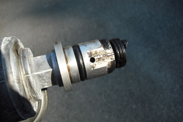

Retomo el tema porque revisando un delco que tenía para repuesto encuentro que llevan un pequeño orificio de drenaje para que el aceite que se cuele por el eje tenga posibilidad de regresar al motor y no vaya a parar al interior del delco, es importante cambiar la tórica pero más importante aún limpiar bien ese drenaje, unas fotos:

Si lo he entendido bien, para resolver la fuga de aceite, ¿basta cambiar esa junta tórica que se ve en la foto?
