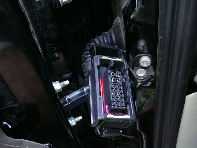

Andaaa, mira por dónde, se me bloqueó la puerta y elevalunas posterior al conductor.
¿Sabéis si se puede tratar de un fusible, o le hago caso al SID (que bonitos son los mensajes del SID, con sus colores y dibujitos :evil: :lol: :lol: :lol: ) y paso por el SO ? :roll: :roll: :roll: :roll:

Entiendo que la puerta posterior izquierda se te ha "muerto": no va el cierre ni el elevalunas. No me suena que los fusibles se asocien a zonas del vehículo sino a funciones. Mira que el conector de esa puerta esté correctamente ubicado. Tiene un patín oscuro que permite su extracción total, si es como el de la puerta anterior. ¿Qué te "cuenta" el SID?

Imagino que se trataria de hacer lo que me dices con la puerta "chunga", el mal es que no hay forma de abrirla :evil: :evil: (se agradece de todas formas) :D :D

He visto ese conector en el pilar, pero a parte de moverlo, a poco más me he atrevido :roll: :roll: el resultado :lol: :lol: :lol: "pos va a ser que no", eso sí, bajito y en sueco &%$### :wink: :lol: :lol:

Nada importante que no arregle una "reprogramación" con la que abrieron la puerta y listos!!!.
Al final resultó tratarse de un error en el contacto de algunos pins del DDM (centralita del dispositivo de mando) de la puerta del conductor, seg´n me comentaron.
