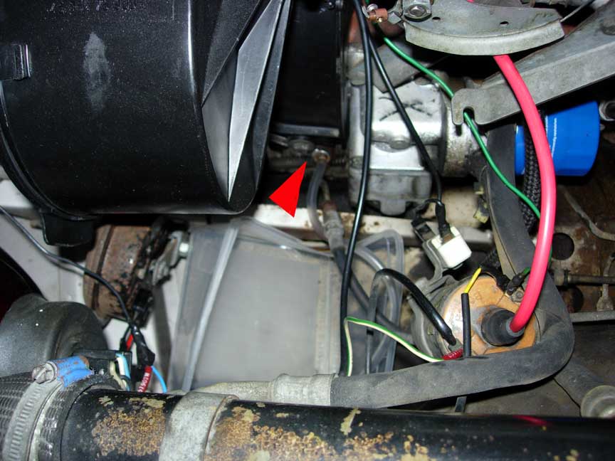

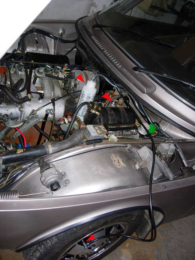

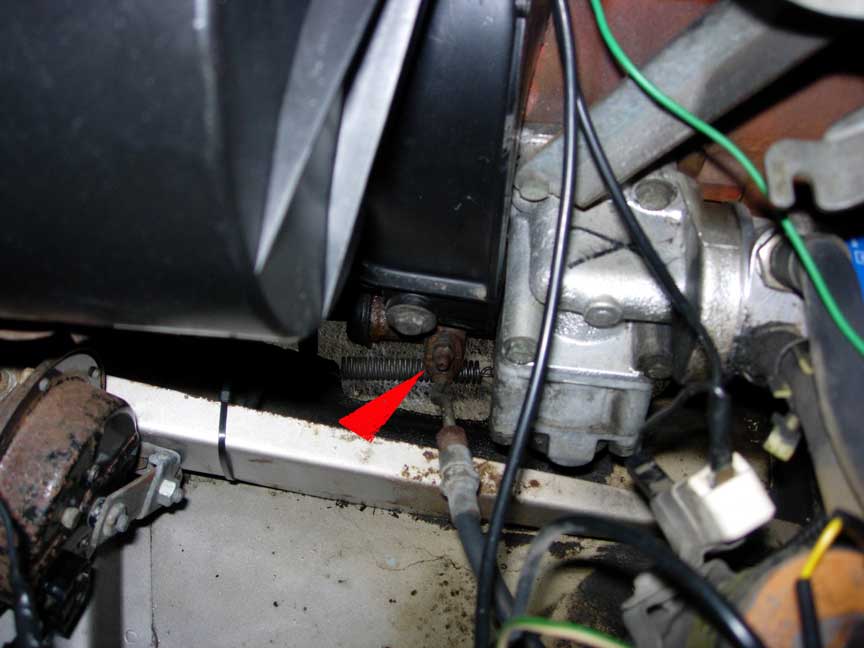

Aquí os pongo unas fotos del sistema mientras le cambiaba el líquido del embrague al portugués de cresslime, en este coche el embrague hidráulico lleva líquido de frenos, pero a diferencia de los saabs más modernos, tiene depósitos independientes. Os he marcado con flechas el bote del kit de sangrado, al que llegan los manguitos de presión de aire de la rueda (tubo negro) y el que lleva el líquido (o el aire si el bote está vacío) al depósito de la bomba, el manguito de la rueda, y el depósito de la bomba.
En las otras fotos está el sangrador del bombín del embrague.
- DSCN0587.jpg (65.33 KiB) Visto 4893 veces
- DSCN0586.jpg (47.19 KiB) Visto 4900 veces
- DSCN0585.jpg (66.03 KiB) Visto 4914 veces
