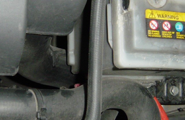

Re: menudo tubo
El manguito al que me refiero NO es ese que comentas junto a la batería. Ese que comentas es cierto que hay que vigilarlo para que no roce.LHFever escribió:si es el tubo que creo que es... el que está y pasa al lado de la bateria...
fue un fallo de diseño de Saab... al entrar en carga toca la bateria y se lo va comiendo...
mejor desplazar la bateria hacia la derecha hacia la aleta para que no lo vuelva a cortar...

si es cierto
si es cierto ese es el manguito que yo decia....
gracias por la explicacion
