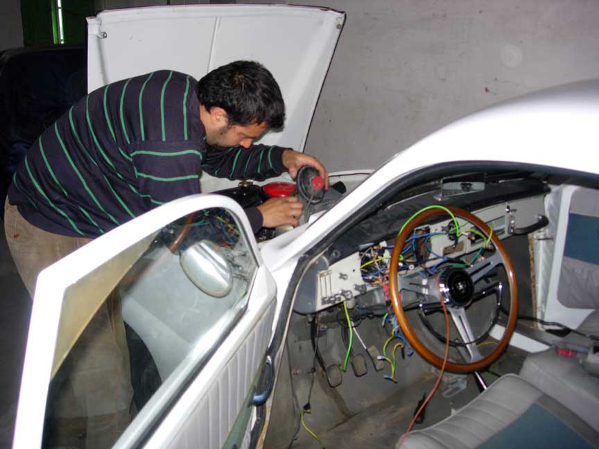

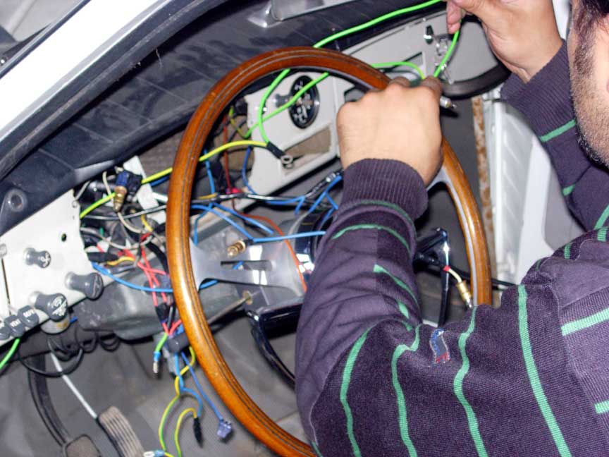

Bueno... ayer rehice la instalación del 96 resaturado en UK de cress, algunas cosas se solucionaron pero otros fallos continúan como el cuenta revoluciones que sigue marcando lo que le parece...

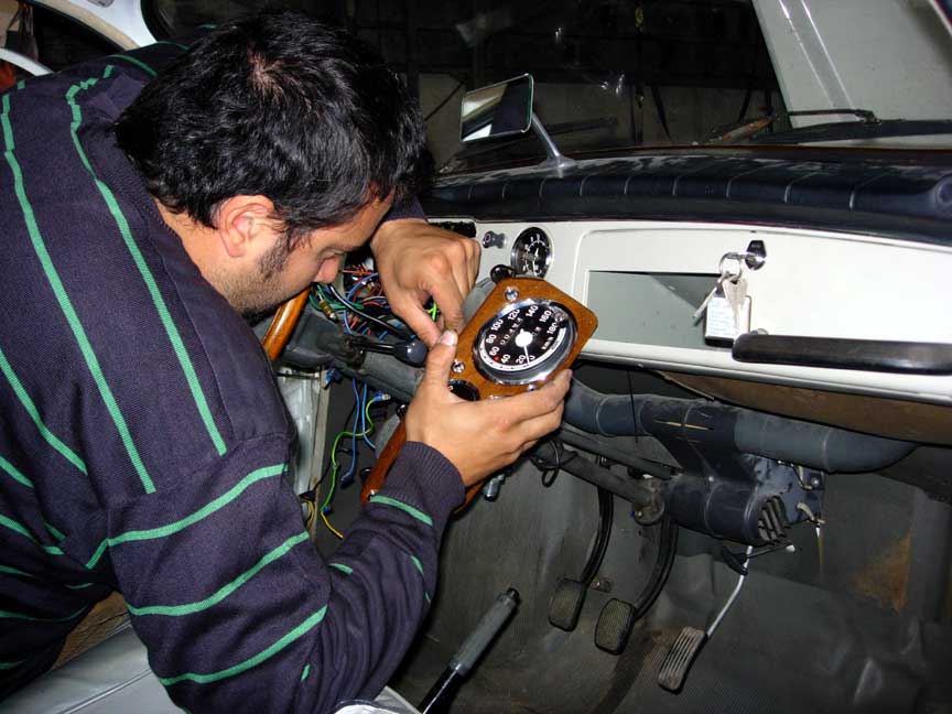

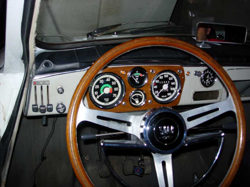

Cresslime tuvo la idea de ponerle la capilla de los relojes de madera, la original del coche, de plástico, estaba toda rota y se caía a trozos. La verdad es que la madera queda preciosa y csa muy bien con el volante.
Después de instalar todo nos fuimos a dar el primer paseo que he dado yo en un saab 96... la verdad es que es otro universo.
Quedan cosillas por hacer, el encendido y la carburación no están muy bien puestos a punto y al coche le cuesta coger velocidad, además de petardear un poco... la verdad es que en mi opinión los de autopasión no se han portado muy bien, el coche está bien pagado y no le han hecho la mínima puesta a punto para venderlo... pero bueno... es verle la cara al 96 y se le perdona todo.

El punto gracioso es que en este coche, el termómetro de temperatura del agua no es eléctrico, si no que se trata de un bulbo que va atornillado en la culata y llega hasta el reloj por un tubo de cobre con un eter dentro que al dilatarse con la temperatura hace moverse la aguja.
Lo tuve que quitar para poder colocar el reloj en la nueva capilla de madera que cresslime encargó hacer a un experto ebanista, poner los relojes y la instalación eléctrica llevó más tiempo del que me esperaba, y el ansia de pasear en el coche hizo que me olvidase de poner el bulbo de nuevo en la culata.
Ponemos la batería, compruebo qeu no haya cortocircuitos, todo funciona, contacto... arranque y... el tres cilindros empieza a desperezarse cuando en un golpe de gas oigo gritos a mi lado... un chorro de anticongelante salía disparado de la culata y duchaba a parte de los espectadores y al portugués que dormía al lado

Preciosa esa madera que le has colocado en el panel. Queda muy bien. No rompe la línea del coche. Felicidades a lo dos

Queda estupendamente!! Ves Cress, como algunos cambios en lo "original" pueden ser a mejorRubén escribió: Cresslime tuvo la idea de ponerle la capilla de los relojes de madera, la original del coche, de plástico, estaba toda rota y se caía a trozos. La verdad es que la madera queda preciosa y csa muy bien con el volante.
