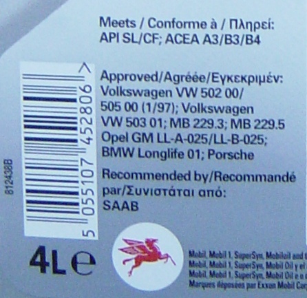

El aceite original es el Mobil1 etiquetado especialmente para SAAB. Esa presentación no la he visto en ninguno de los S.O. que conozco.
El Mobil1 0W40 especifica en su etiqueta que es el recomendado por SAAB.
En cualquier hipermercado puedes comprar el Mobil1 0W40 por menos de 40 € la garrafa de 4 litros.

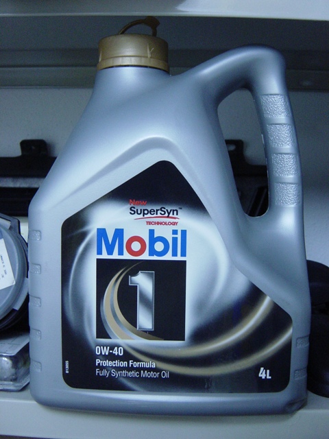

El Mobil1 0W40 recomendado.
J a v i e r escribió:A mi me vienen con cuentos de si la garantía... pero les puede dar igual. Pones algo mejor y recomendado por el fabricante. En el manual habla EXPLÍCITAMENTE del Mobil 1 como aceite recomendado.
