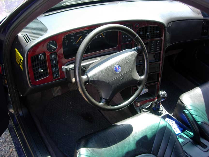

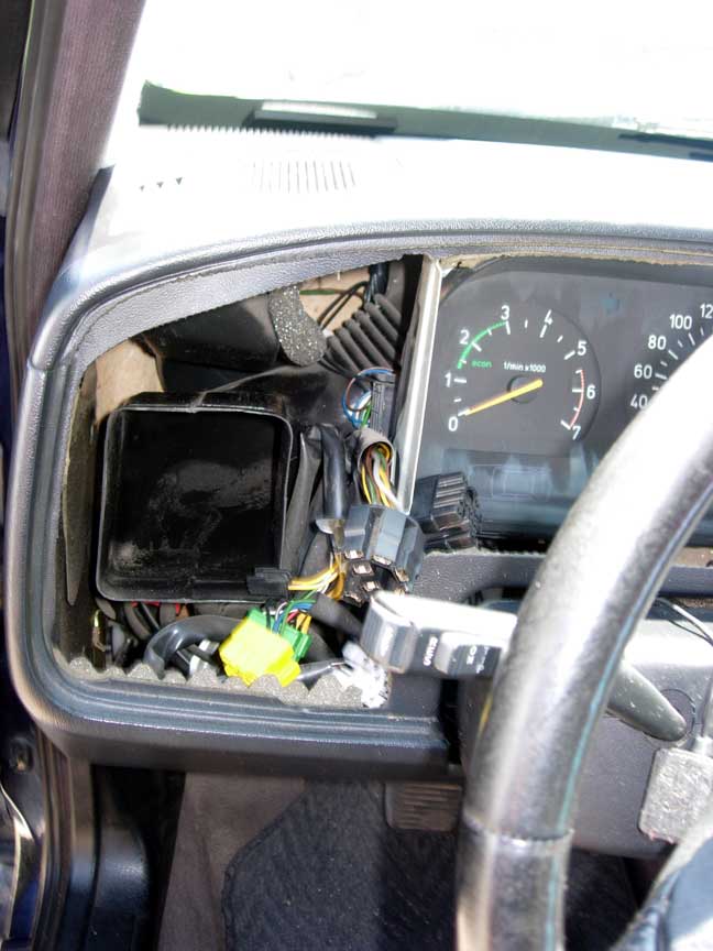

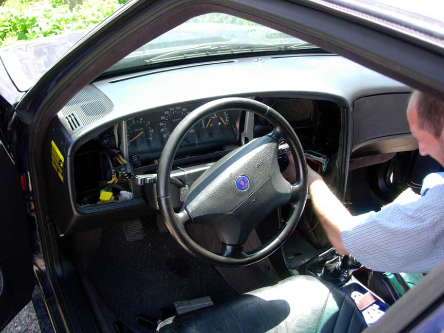

Hola, en el coche de Josito hemos puesto el salpicadero de madera, un 9000 aero. El salpicadero de plástico tiene un acabado y calidad excelente, pero la madera le da un puntito de elegancia que es difícil de superar.
Para cambiarlo basta con ser un poco curioso y dejar las prisas para otras cosas, se hace en veinte minutos si todo va bien (y no te encuentras loctite por todas las esquinas como en el de cabrioloco).
Lo primero que hay que hacer es deconectar el borne negativo de la batería, sobretodo si el coche tiene airbag.
Una vez hecho esto, hay que sacar todos los interruptores (los de las luces, los de la calefacción de asientos...) la unidad del climatizador, una vez con ella fuera es fácil sacar el reloj-ordenador y el warning en los posteriores al 91. La radio, el cenicero y los dos huecos portaobjetos de la consola. Hay que desmontar también el fuelle de la palanca de cambios.
Bien, desde el hueco del clima, quitamos la caperuza delantera del termómetro interior del clima (ese agujero que hay junto a las teclas de loas asientos calefactados) y desde atrás tiramos de él, pues sale hacia atrás.
Ya tenemos todo quitado, en el hueco DIN que hay en la mitad de la consola (puede ser el de la radio, o el del cenicero, o el de un hueco) hay dos tornillos torx de 25 que hay que quitar.
Otro tornillo queda a la vista en el hueco del fuelle de la palanca de cambios, y los otros dos tornillos están bajo unas chapillas de plástico que hay que quitar entre el espacio de los interruptores de los asientos calefactados y los de los antinieblas y reglaje de altura de los faros.
Ahora tiramos del salpicadero hacia fuera y cuando lo hayamos separado unos cm soltamos las salidas de aire de él.

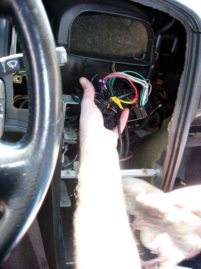

Con todo desmontado lo ideal es colocar bien el lío de cables que hay detrás, limpiar las toberas de aire y el polvo que hay por todas partes
Cogemos el nuevo salpicadero, lo presentamos, ponemos las salidas de aire, sacamos los cables para los interruptores, lo ponemos, apretamos los tornillos, ponemos todos los interruptores, la radio... ponemos la batería y comprobamos que todo funcione...
