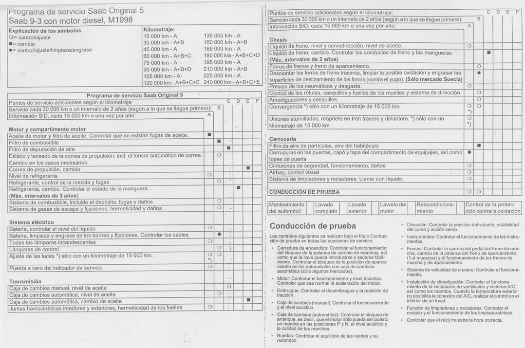

Hola! El coche anterior que tuve fue gasolina.Ahora tengo el Saab 93 diesel . ¿Me podriais indicar que cambios conlleva y con que periocidad (piezas, consumibles....)? Muchas gracias

Hay dos intervalos de revisiones, si es de 115 caballos (modelo hasta el año 2.000) cada 15K Km. Si es modelo 2.001 (125 Hp.) y siguientes, cada 20K Km.
Revisión cada 15K Km.
Revisión cada 20K Km.
a ver si te sirve esto :wink: :)
