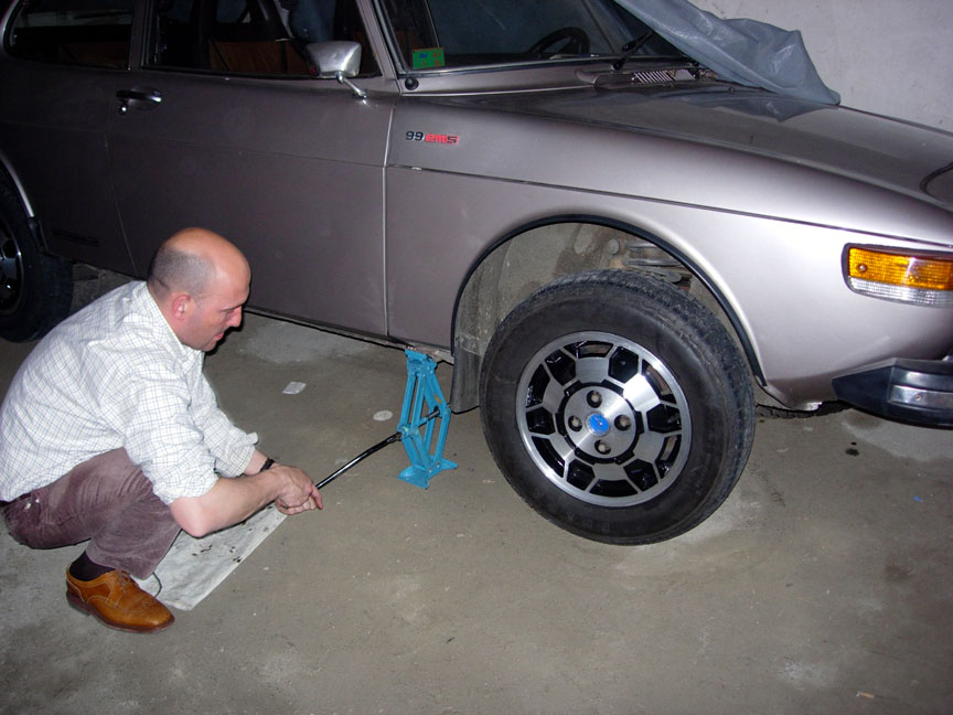

¿Esos yanko con la puntera toda rozada de andar arrastrando los pieses? :lol: :lol: :lol: :lol: lo extraño es que no nos hablase en marroquí al vernos
a esos me estaba refiriendo precisamente.
Estos no son yanko...

..son BAY de Mallorca, en cualquier caso tienes mucho peligro con una cámara a mano...no hay secretos.
