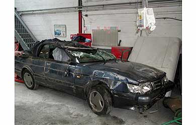

Aquí lo teneis. El texto dice:
"This convertible Saab may have been rolled, but lucky escapee Jill Bagnell only endured tiny scratches and a bump on the head (and these only when getting out of the vehicle). Jill was so impressed with the crash performance of the 900 LPT Aero convertible that she went straight out and bought another one"
mas o menos:
" este cabrio ha dado vueltas de campana, pero la pasajera Jill Bagnell sólo tuvo pequeños cortes y un golpe (que se dio al salir del coche). Quedó tan impresionada con la capacidad protectora de su Saab 900 LPt Aero que se fue directamente a comprar otro"
:D

joder, Celso, que susto, pensé que te había pasado a ti..buf, me alegro que no fuera así. :)
AEROMAC
Mensajes: 2523
Ubicación: Manzanares el Real
Mensaje por AEROMAC »
Jo*er Celso, me imaginé algo peor (contigo de protagonista) :?
Menos mal...

:shock: :shock: Es lo que más miedo me da a mi, del hecho de conducir un descapotable. A pesar de lo triste que es ver un accidente así con un coche similar al tuyo, el corolario de la noticia te consuela.
Un amigo mio sufrió un "incidente" de un camión con su Volvo, su reacción fué idéntica. Según salió de su vehículo se fué a comprar otro Volvo identico y luego nos invitó a celebrar su nuevo cumpleaños :wink:

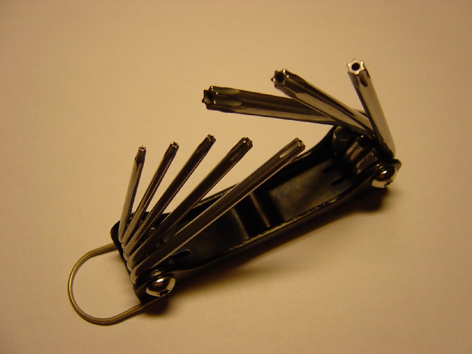

Por cierto Celso (MF ya se habrá dado cuenta), es algo complicado soltar los tornillos torx si no tienes un destornillador de mango muy corto (o en ángulo), pues choca enseguida con el parabrisas. Yo los solté utilizando únicamente el cabezal para torx (sin el mango) que viene en la caja de herramientas. Es decir, lo hice "a mano", ayudandome de un alicate con el que sujetaba el cabezal torx para el primer cuarto de vuelta...

Es cierto lo que dice Aeromac.
AEROMAC escribió:Por cierto Celso (MF ya se habrá dado cuenta), es algo complicado soltar los tornillos torx si no tienes un destornillador de mango muy corto (o en ángulo), pues choca enseguida con el parabrisas.
Es cierto lo que dice Aeromac. Si el destornillador tiene el mango muy largo golpea con el parabrisas e impide mantenerlo en ángulo recto para maniobrar el tornillo. Yo me he vuelto a ayudar de esta formidable herramienta que se la aconsejo a cualquiera que se atreva a pequeñas operaciones con su SAAB.
DSC00593 R.JPG (89.95 KiB) Visto 4862 veces

Mañana cuando suba de nuevo en el 900 miraré la marca del destornillador Torx múltiple.
Donde trabajo, bueno trabajaba hay varios destornilladores de esos, algunos son de la marca Stanlei creo, los demás son un poco más cutres pero van muy bien, cuando tuve que desmontar la mesa del despacho llevaba un tornillo justo detras de los cajones, si no es con una cosa de estas nada de nada. Se pueden comprar en cualquier ferretería mediana/grande.
