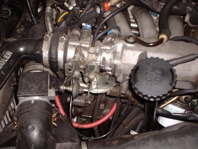

1.- El amortiguador de la mariposa, que es una pequeña cápsula dorada que va al lado del cable del acelerador y que lleva un muelle. Para saber si está mal puedes acelerar con la mano y soltar de golpe y verás que el eje de la mariposa pega contra el amortiguador y lo retiene para que desacelere poco a poco.

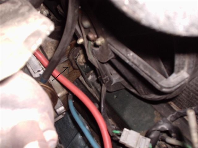

2.- El soporte delantero del motor, es un taco de goma que va delante de la caja de cambios, por debajo del radiador. Para saber si está mal puedes probar a intentar arrancar en 1ª con el freno de mano puesto y observar si tiene mucha holgura el taco, lógicamente necesitas la ayuda de alguien, en el tuyo que es atmosférico se ve bastante bien, en los turbo queda tapado por las mangueras del turbo y del intercooler.

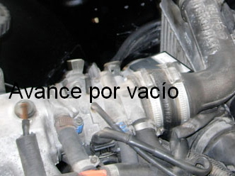

El depresor del distribuidor tiene la misión de adelantar el encendido con poca carga, es decir cuando aceleras poco. Si los tirones son al soltar el acelerador no creo que tenga problemas en esa pieza, otra cosa es que como dices este rajada y entre aire con lo que no le aguantaría el ralentí.
El vacío lo hace al acelerar un poco porque la toma está "detras" de la mariposa.
Es la toma que queda debajo de la "p" en la foto
- avance por vacio.jpg (52.79 KiB) Visto 4996 veces
Os pongo unas fotos de sendos componentes.
- Es el que está dentro de la elipse
- amortiguador de mariposa 001.jpg (64.28 KiB) Visto 5002 veces
- Es el que indica la flecha
- taco delantero.jpg (46.18 KiB) Visto 4988 veces
