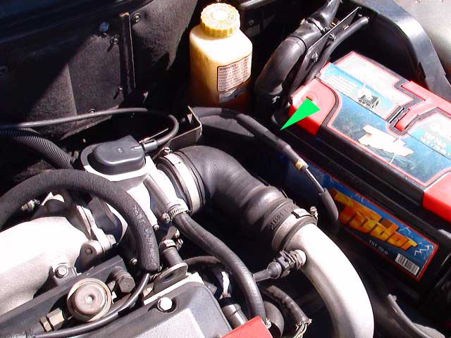

Bien, te cuento lo que tienes que hacer, en le 9000 de mi madre que es del año de tu coche en el manual de instrucciones dice que si se enciende la lámpara del TCS CTRL el sistema de acelerador electrónico se desactiva, tienes que pisar el freno para que se desembrague la mariposa electrónica (no lo pises a fondo, sólo hasta oír el click del interruptor de las luces de freno). En ese momento el acelerador del coche es convencional, con mando por cable de toda la vida. Puede ser que el cable esté destensado y el pedal por eso se quede a fondo, abre el capó y verás la pieza de la foto marcada con una flecha, es el tensor del cable del acelerador, ténsalo.
Podrás conducir el coche, el turbo no soplará apenas y el pedal del acelerador tendrá un tacto durísimo
