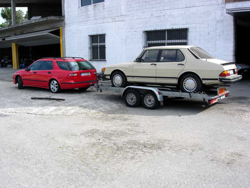

El pasado jueves un persistente saab 900 nos fue comiendo el culo durante casi 600 km... no había manera de despegarse de él...
- DSCN0017.jpg (70.22 KiB) Visto 3375 veces
- DSCN0020.jpg (27.81 KiB) Visto 3346 veces
- DSCN0021.jpg (28.99 KiB) Visto 3359 veces

Creo qeu son de un chrysler 180... son de 14" y las del fiesta eran de 13.Álvaro Ruiz escribió:Muy chula la batea con las ruedas de un Ford Fiesta![]()
¿En qué estado se encuentra el 4 puertas?
