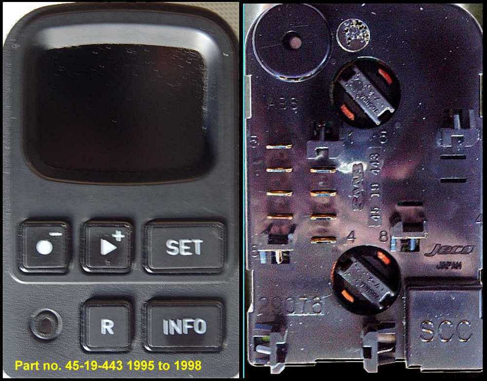

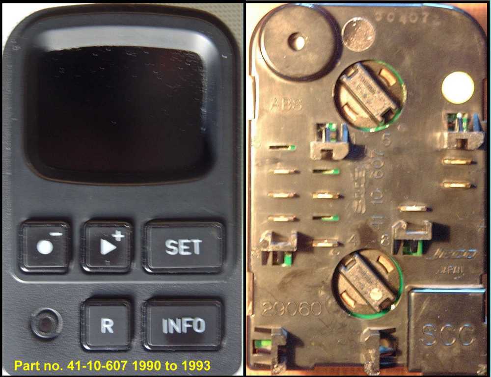

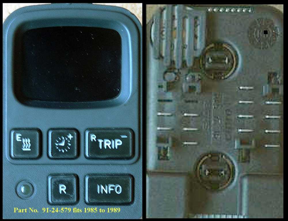

Torrens si no creo entender mal a Rubén el EDU está en el panel central, donde el cuentavueltas, cuentakilometros, temperatura motor, etc. Es la parte de abajo del mismo donde enseña el consumo instantáneo, etc.
En cambio el SCC es el computador digital que llevan algunos modelos en el lugar donde va el relojito analógico. En los paises anglosajones a veces les llaman TRIP COMPUTER
Hay 3 variantes de SCC dependiendo del año
de 1985 a 1989 - numero de pieza 91-24-579
de 1990 a 1993 - numero de pieza 41-10-607
1994 - numero de pieza 44-37-224
de 1995 a 1998 - numero de pieza 45-19-443
Se supone que con la variante adecuada solo es quitar uno y poner otro

Aqui van unas fotillos
Suerte

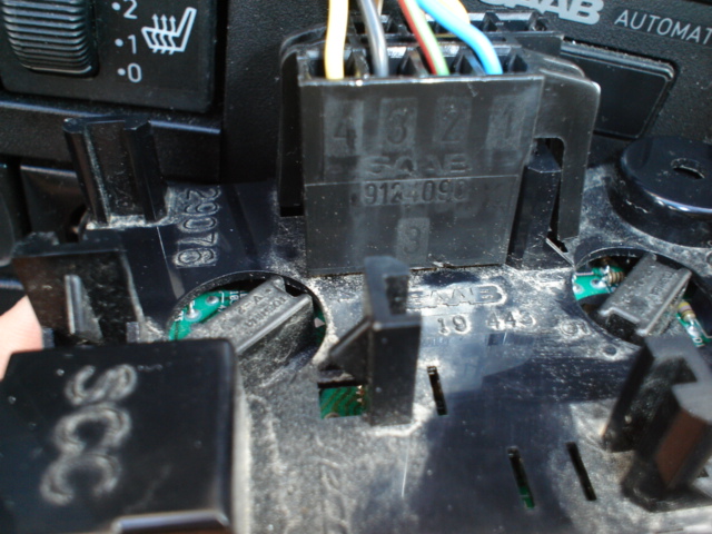

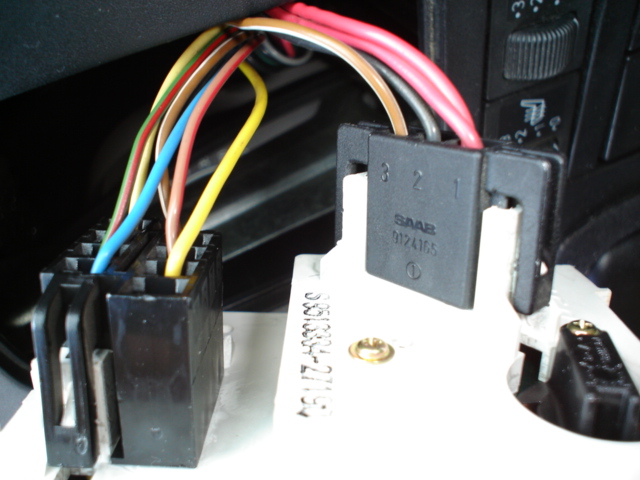

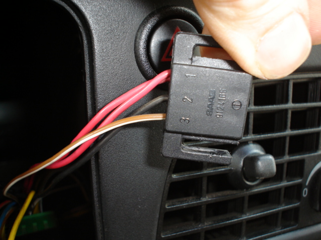

SAAB 9000 CD 90
mi problema es que quiero adaptar el SCC , cambiandolo por el reloj que trae de serie.
las conexiones del reloj no me sirven para el SCC y por lo tanto no funciona . el EDU , va de perlas , en los dos
adjunto fotos
adjunto fotos
- el cable del reloj a adaptar
- DSC00644.JPG (144.98 KiB) Visto 3917 veces
- donde se tiene que adaptar , el SCC
- DSC00643.JPG (149.57 KiB) Visto 3919 veces
- como va adaptado originalmente , en el reloj de serie y funciona
- DSC00645.JPG (134.89 KiB) Visto 3925 veces
El SCC se puede instalar en cualquier 9000, trae la preinstalación hecha... el asunto es que hay tres modelos de SCC dependiendo de año de fabricación del coche te correspone uno un otro
